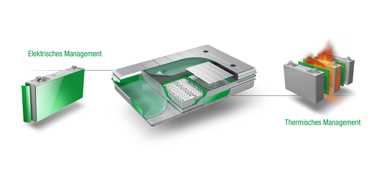

Hochleitfähige Klebebänder für optimiertes Wärmemanagement in EV-Batterien
Das Wärmemanagement in EV-Batterien wird durch das neue thermisch leitfähige Klebebandsortiment mit einer Wärmeleitfähigkeit von bis zu 2 W/mK erleichtert (Bild: Lohmann GmbH und Co. KG)
22.05.2023 Hochleitfähige Klebebänder für optimiertes Wärmemanagement in EV-Batterien
Für Batterien von Elektro- und Hybridfahrzeugen bietet Lohmann maßgeschneiderte Kleblösungen für den Li-Ionen-Batteriesektor, die mehr können als nur kleben. Die Produktpalette der Multifunctional Materials umfasst Klebebandlösungen, die auch Funktionen wie Dämpfung, Dichtung, elektrische Isolation oder Leitfähigkeit sowie ein zuverlässiges thermisches Management bieten.
Da mehr als die Hälfte der elektronischen Fehlfunktionen durch thermische Überlastung verursacht werden, ist eine sichere und zuverlässige Wärmeübertragung innerhalb der EV-Batterie entscheidend. Die DuploCOLL TC (Thermally Conductive)-Reihe besteht aus Acrylat-Transferbändern, die eine Wärmeleitfähigkeit von bis zu 2 W/mK bieten, getestet nach ASTM D 5470. Angeschlossen an das Kühl- oder Heizelement im Inneren der EV-Batterie helfen die TC-Klebebänder, die Temperatur der Lithium-Ionen-Zellen zwischen 20 und 35 °C zu halten, indem sie einen homogenen Wärmetransfer ermöglichen. Außerdem schützen sie zuverlässig vor Korrosion und abrasivem Staub und helfen so, die Lebensdauer der Zellen zu verlängern.
Das Sortiment erfüllt die Anforderungen an die Flammhemmung nach UL 94 V-0. Für den kurzfristigen Einsatz bietet das Portfolio eine Hitzebeständigkeit von bis zu 180 °C und ermöglicht zusätzlich eine hohe elektrische Isolation mit einer Durchschlagsspannung von bis zu 26 kV/mm. Die neuen TC-Klebebänder sind frei von Silikonen, Halogenen und Lösemitteln und haften sofort auch auf unregelmäßigen Oberflächen, wobei sie eine hervorragende Oberflächenbenetzung erzielen. Darüber hinaus können diese Thermal Interface Materialien (TIMs) Bauteiltoleranzen ausgleichen und gegen Staub oder Feuchtigkeit abdichten. Im Gegensatz zu flüssigen TIMs ist die Montage sauber und einfach. Es werden keine zusätzlichen Verarbeitungswerkzeuge oder eine spezielle Lagerung benötigt und durch das anpassbare Format der Tapes (Stanzungen) besteht eine hohe Designfreiheit. Sie bieten auch mehrere Vorteile gegenüber Gap-Fillern aus Silikon: Abgesehen davon, dass sie die Gefahr des migrierenden Silikonöls ausschließen, verfügen die Klebebänder über eine gute Anfangshaftung bei Raumtemperatur und müssen daher bei der Montage nicht zusätzlich fixiert werden. Da keine Schrauben oder Klammern notwendig sind, stellen die Klebebandlösungen eine gewichtssparende Alternative dar, die Fixierung und Funktion in einem Produkt vereint.
Das thermisch leitfähige Tape-Sortiment ist als Rollenware oder in Form von kundenspezifischen Präzisionsstanzteilen in verschiedenen Dicken von 140 μm bis 2 mm erhältlich. Um eine nahtlose Integration in hochautomatisierte Produktionsprozesse zu unterstützen, sind verschiedene Farben zur besseren Erkennung durch Kameras oder optische Sensorsysteme erhältlich.
