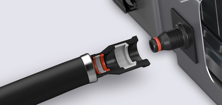

ELASTOSIL® LR 3822 – ein ölausschwitzender Flüssigsiliconkautschuk mit hoher Rückstellkraft und Weiterreißfestigkeit – wurde für die Herstellung von kühlmittelbeständigen Dichtungselementen in Steckverbindern (im Bild rot) entwickelt, die in der Antriebsbatterie von E-Autos eingesetzt werden (Bild: WACKER)

Bei dem Flüssigsiliconkautschuk ELASTOSIL® LR 3822 handelt es sich um eine ölausschwitzende Type mit kühlmittelbeständigen Eigenschaften. Das Produkt wurde speziell für Anwendungen im Bereich der Elektromobilität entwickelt, etwa für Steckerdichtungen und Dichtungselemente im Kühlkreislauf der Antriebsbatterie. Formteile aus dem neuen Silicon besitzen einen niedrigen Druckverformungsrest und ein hohes Rückstellvermögen. Dadurch lassen sich Dichtungselemente mit hoher Dichtungswirkung herstellen. Formteile aus dem Material sondern auf der Oberfläche kontinuierlich Siliconöl ab. Auf diese Weise bildet sich ein Gleitfilm, der die Montage erleichtert. Das Silicon ist außerdem extrem robust und reißfest. Im Ausgangszustand lässt sich das Vulkanisat um 270 % ohne Risse oder Beschädigung dehnen. Weiterer Vorteil ist die gute Kälteflexibilität. Selbst bei Temperaturen von bis zu –45 °C behält das Elastomer seine volle Elastizität. Der neue Flüssigsiliconkautschuk ist die erste ölausschwitzende Silicontype im Portfolio des Unternehmens mit hoher Kühlmittelbeständigkeit. Tests zeigen, dass das Silicon auch nach 1.000-h-Lagerung in einer 125 °C heißen Glykol-Wasser-Mischung seine mechanischen Eigenschaften beibehält. Mit einem Druckverformungsrest von 44 % besitzen Dichtungselemente aus dem Silicon ein ausreichend hohes Rückstellvermögen, um im Dauerbetrieb für eine konstant hohe Dichtheit in der Dichtnut zu sorgen.
