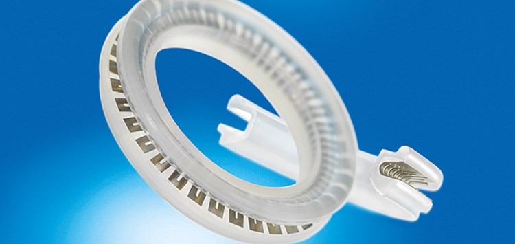

Thermomanagement-Lösung (Bild: ElringKlinger Kunststofftechnik GmbH)

Die Grundvoraussetzungen, um all diesen Anforderungen entsprechen zu können, sind das geeignete Dichtungsdesign und -material. Die ElringKlinger Kunststofftechnik GmbH verfügt über jahrelange, fundierte Erfahrung in der Auslegung und Produktion von Dichtungen. Mit- hilfe verschiedenster Fertigungsverfahren ist es möglich, kundenspezifische Dichtungen aus Hochleistungskunststoffen, wie etwa Moldflon® herzustellen. Das Material, ein thermoplastischer Werkstoff, der in seiner Zusammensetzung weitgehend dem herkömmlichen modifizierten Polytetrafluorethylen (PTFE) und seinen Eigenschaften entspricht, ist für diese Anwendung prädestiniert. Mit Einsatztemperaturen von -200°C bis + 260 °C, seinen hervorragenden Gleiteigenschaften, inkl. geringen Verstellkräften, und einer hohen chemischen Beständigkeit erfüllt der Kunststoff auch die schwierigsten Anforderungen an einen Dichtungswerkstoff für Thermomodule. Hinzu kommt, dass im Vergleich zu anderen Dichtungswerkstoffen, wie z.B. PVDF, die zur Abdichtung eines Regelventils notwendigen Kräfte deutlich geringer sind.
Zusätzlich kann Moldflon® in seinen Eigenschaften durch entsprechende Füllstoffe spezifischen Kundenanforderungen angepasst werden, um die Gleit- und Reibeigenschaften gezielt einzustellen.
Moldflon® lässt sich, im Gegensatz zu PTFE, auch im Spritzguss verarbeiten, wodurch komplizierte 3D-Geometrien in einem Arbeitsgang abgebildet und somit Großserien wirtschaftlich hergestellt werden können. Durch diese Geometrie-„Freiheit“ und durch Unterstützung von geeigneten Elementen, wie z.B. Metallfedern oder Elastomerformteilen, können große Toleranzschwankungen zwischen Gehäusemodul und Regelkörper ausgeglichen werden.
