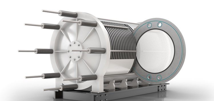

Für die Gewinnung von grünem Wasserstoff können beim Elektrolyseur H2Pro™-Dichtungswerkstoffe bei Bipolarplatten und Zellrahmen eingesetzt werden. (Bild: Trelleborg Sealing Solutions)
