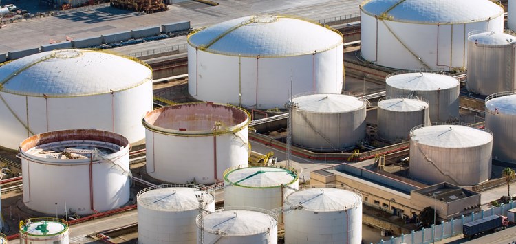

Nicht nur für Dächer eine neue zuverlässig dichte Option (Bild: istock_elxeneize_ID_533150309)

Auch größere Flächen müssen sicher abgedichtet werden. Ein klassisches Beispiel sind Dächer oder auch größere Tanks und Behälter. Die bisher eingesetzten Elastomer-Dichtfolien kommen in der Praxis an die Grenzen, wenn es „um die Ecke geht“, d.h. die abzudichtenden Geometrien komplexer werden. Hier wird das Material dann dünner, staucht oder reißt sogar. Die neuen Gummi-Metall-Folien von Tec-Joint kombinieren deshalb eine Elastomerfolie mit einem Metallgewebe. Diese Materialkombination löst das „Eckenproblem“ und stellt eine bleibende, stabile und zuverlässige Verformung der Folie und damit gesicherte Abdichtung am gewünschten Ort sicher.
