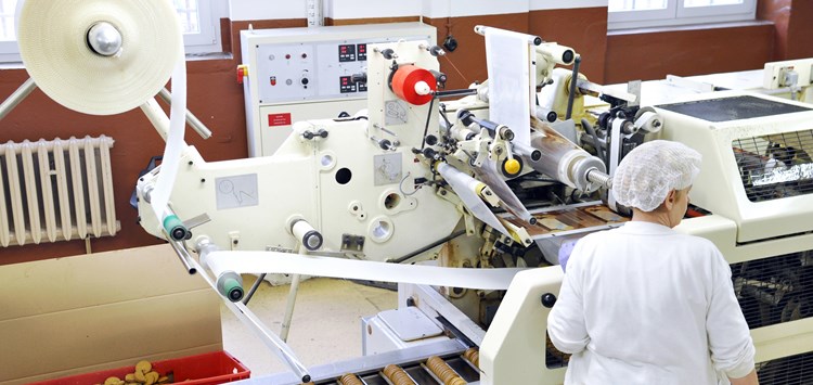

Materialien für die Lebensmittelindustrie (Bild: Tec-Joint AG)
