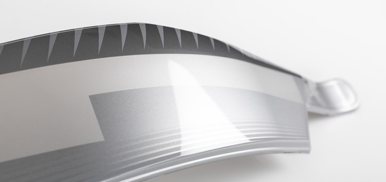

Das Ergebnis der neuen Produktionszelle: Rückleuchten mit Designfolie und PUR-Schutz durch clearmelt ohne kostenintensives Hardcoating (Bild: Engel Austria GmbH)

Auf dem Messestand des Unternehmens wird das etwa 600 x 240 mm große Rückleuchtenmodul mit einer duo 700 in einem Drehtisch-Werkzeug der Firma Zechmayer gefertigt. Das Farbdesign einer Folie wird zunächst auf einer Seite des Werkzeugs durch thermoplastisches Hinterspritzen (foilmelt) auf das Bauteil übertragen - positioniert und gleichmäßig verformt. Gegenüberliegend erfolgt im gleichen Werkzeug durch clearmelt das Überfluten mit Polyurethan, was einem Lackieren im Werkzeug gleichkommt. Dadurch erhält das Bauteil in einem Fertigungsschritt eine transparente, kratzfeste und designunterstützende Oberflächenschicht.
Durch die Kombination von den unterschiedlichen Prozessschritten in einem Schuss kann – durch die mit clearmelt entstandene Kratzfestigkeit – auf das kostenintensive Hardcoating verzichtet werden. Zusätzlich bietet die Polyurethan (PUR)-Schicht Schutz vor UV-Licht bedingtem Vergilben. Als Gesamtanbieter dieser Produktionszelle hat Engel eine hochpräzise PUR-Anlage von Cannon integriert.
