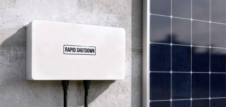

Polyurethan-Vergussmasse für Rapid-Shutdown-Boxen in PV-Anlagen mit neuen Eigenschaften (Bild: WEVO-CHEMIE GmbH)
02.02.2026 Elektrogießharz für den Schutz von Rapid-Shutdown-Boxen in Photovoltaik-Anlagen
Rapid-Shutdown-Boxen schalten Photovoltaik-Module und PV-Strings im Wartungs- oder Notfall sicher ab. So werden Einsatzkräfte vor gefährlichen Spannungen geschützt. Die Elektronik in den Boxen muss dabei Umwelt-, mechanischen und thermischen Belastungen standhalten. Das Elektrogießharz WEVOPUR 512 FLE von Wevo bietet hierfür durch seine Korrosionsbeständigkeit, Elastizität, geringe thermische Ausdehnung und gute Wärmeleitfähigkeit eine Lösung.
Shutdown-Geräte für eine schnelle Spannungsreduzierung gewinnen aufgrund steigender Sicherheitsanforderungen zunehmend an Bedeutung. In den USA ist der Rapid-Shutdown bereits Pflicht und durch den National Electrical Code (NEC) geregelt. Die thermisch leitfähige PU-Vergussmasse WEVOPUR 512 FLE ermöglicht Energietechnik-Herstellern die Entwicklung von Shutdown-Boxen, welche die strengen nordamerikanischen Anforderungen erfüllen und somit weltweit eine hohe Akzeptanz haben. Die Vergussmasse schützt die Elektronik vor Feuchtigkeit und mechanischen Belastungen. Die im Betrieb entstehende Wärme wird abgeleitet und die Formulierung des Produkts verhindert das Entstehen von Elektrokorrosion auf den verwendeten Leiterplatten. Diese Schutzwirkung wurde von der Denmark Technical University wissenschaftlich bestätigt. Die Kombination aus niedrigem Ausdehnungskoeffizienten und elastischen Eigenschaften gleicht durch Temperaturwechsel entstehende Spannungen aus.
