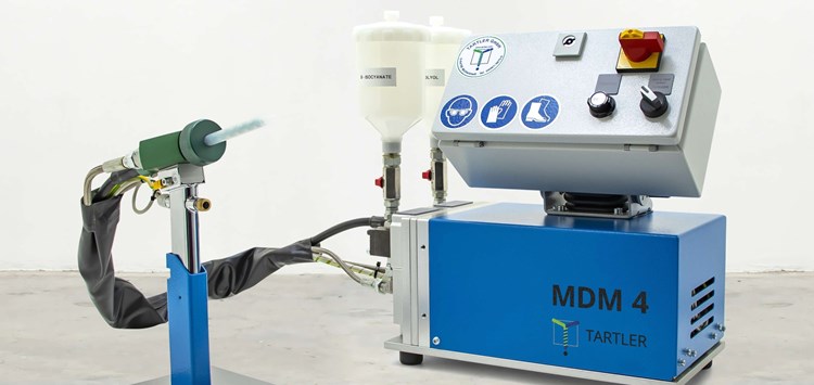

Mit der neuen MDM 4 steht ein Tischgerät zur Verfügung, mit dem sich niederviskose Medien effizient dosieren und mischen lassen. (Bild: TARTLER GmbH)

Eine Einsteigerlösung für Kleinmengen-Verarbeiter, die den Schritt vom manuellen zum maschinellen Dosieren und Mischen flüssiger PU- und Epoxid-Harze gehen wollen, ist das Tischgerät MDM 4 im Programm. Nach einem gründlichen Re-Engineering ist dieses Kompaktsystem nun so ausgelegt, dass es durch die Kombination der Pumpen für Ausstoßmengen von 50 bis 800 ml/min konfigurierbar ist – je nach Mischungsverhältnis und Viskosität der Komponenten. Mit dem MDM 4 lassen sich Dosierverhältnisse von 100:10 bis 10:100 realisieren und der Ausstoß wird mit einem Potenziometer justiert. Als Mischkopf dient ein schlanker LC 0/2 von TARTLER. Er verfügt über einen rotierenden Einwegmischer, der über eine flexible Welle von einem frequenzgeregelten Elektromotor angetrieben wird. Bei den Behältern für die A- und B-Komponenten kann der Anwender zwischen Gebinden von 0,5 bis 100 l wählen. Zur Inbetriebnahme des MDM 4 reicht ein 220 V-Anschluss.
