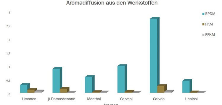

Aromadiffusion verschiedener Dichtungswerkstoffe im Vergleich ( Bild: Trelleborg Sealing Solution GmbH)

Krones und Trelleborg Sealing Solutions haben mögliche Gründe für die ungewollte Übertragung von Aromen in Abfüllanlagen analysiert und Möglichkeiten gefunden, diese zu verhindern. Als besonders relevanter Faktor erwiesen sich die für Komponenten mit Produktkontakt verwendeten Werkstoffe, speziell im Bereich der Dichtungen. Die Analyse der verschiedenen Dichtungswerkstoffe ergab, dass Ethylen-Propylen-Dien-Kautschuk (EPDM) in erheblichem Ausmaß Aroma absorbierte, während sich Fluorkautschuk (FKM) deutlich resistenter zeigte und daher für die Verwendung bei der Abfüllung vieler Getränke geeignet ist. Tests führten auch zu dem Schluss, dass Dichtungen aus Perfluorelastomer (FFKM), wie beispielsweise die Isolast® FoodPro® Compounds, eine effektive Lösung sein können. Die FFKM-Materialien absorbierten keinerlei Aromen und zeigten auch unter ungünstigen Bedingungen praktisch keinen nachweisbaren Einfluss auf den Geschmack der nachfolgenden Getränke. Dies macht diese Dichtungsmaterialien ideal für den Einsatz in Abfüllanlagen, die Getränke mit intensiven Aromen verarbeiten.
