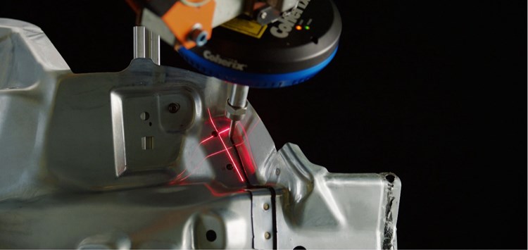

Die Lösung ist in das Coherix 3D-Inline-Inspektionssystem integriert und ermöglicht die automatische Anpassung der Roboterbahn in Echtzeit, selbst bei Bauteilabweichungen (Bild: Coherix)

Durch die Kombination aus hochpräziser 3D-Messtechnik und speziellen Roboteroptionen erkennt das System Bauteilabweichungen in Echtzeit und passt die Roboterbahn während des Auftrags dynamisch an. Ein Laser vor der Düse berechnet kontinuierlich den Abstand der Raupe zur Werkstückkante, während ein Laser hinter der Düse die Raupenqualität prüft. Dabei können Roboterprogrammierer:innen aus vier frei kombinierbaren Laserkantenabstandsmessungen auswählen, um die Bahnführung gezielt auf unterschiedliche Bauteilbereiche anzupassen.
