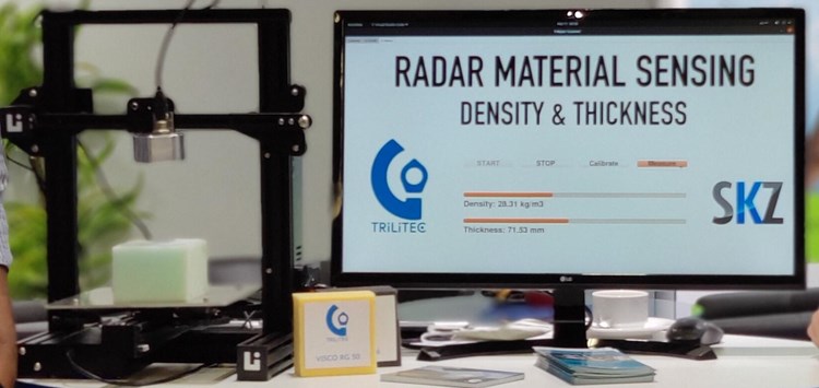

Dicke, Dichte, Zellgröße und Flächengewicht inline zu 100 % messen
Präsentation des in viele Produktionsanlagen integrierbaren Sensors (links) (Bild:SKZ)
10.06.2022 Dicke, Dichte, Zellgröße und Flächengewicht inline zu 100 % messen
Eine  Kooperation zwischen dem Startup TRILITEC und dem Kunststoff-Zentrum SKZ verspricht die berührungslose Bestimmung qualitätsrelevanter Kennwerte geschäumter Kunststoffe in Echtzeit.
Nachhaltigkeit und Umweltschutz gewinnen zunehmend an Bedeutung und bilden zusätzlich wichtige Anforderungen an neue Produkte. Ein geringes Gewicht führt zu niedrigerem Treibstoffverbrauch. Eine hohe thermische Dämmung spart Heizenergie. In diesen Bereichen zeigen u.a. Polymerschäume nützliche Materialeigenschaften. Dabei ist die genaue Einstellung der Materialeigenschaften der Schlüssel für die Realisierung eines erfolgreichen Produkts. Hier bildet das Flächengewicht als Kombination aus der Bauteilgeometrie und der Dichte eine zentrale Kenngröße für die Qualitätsüberwachung. Bisherige Prüfungen beinhalten meist die zeitintensive Untersuchung von Stichproben zur Einzelbestimmung von Volumen und Gewicht.
Gemeinsam mit dem Startup Trilitec hat das SKZ ein berührungslos arbeitendes Messsystem für die zerstörungsfreie Inline-Überwachung in der Extrusion und im Spritzgießen, aber auch in der additiven Fertigung entwickelt. Dabei kommen robuste Sensoren zur Anwendung, die auch für den rauen Industriealltag geeignet sind. Nebenbei ermöglicht das entwickelte Verfahren auch die Bestimmung weiterer Qualitätskennwerte, wie dem Vorhandensein von lokalen Lunkern. Auf Wunsch kann so auch eine bildgebende und benutzerunabhängige 100 %-Kontrolle ermöglicht werden.
