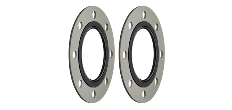

Die Dichtung ist als Full-Face und IBC-Version erhältlich (Bild: Kroll & Ziller GmbH & Co. KG)

Die G-ST-P/KN PP mit Kunststoffdruckring der Kroll & Ziller GmbH & Co. KG ist für den Einsatz in GFK- und Kunststoff-Flanschverbindungen und als galvanisches Trennelement konzipiert.
Durch die Verteilung des Anpressdrucks auf eine kleine Dichtfläche wird eine optimale Systemdichtheit auch bei geringen Anzugsmomenten erreicht.
Der Kunststoff-Andruckring schützt die Flanschfläche und verhindert eine Überpressung des Dichtelements und ein Verbiegen der Flanschblätter.
Weitere Vorteile der Dichtungen im Kraftnebenschluss sind das optimale Handling dank der starren Bauweise sowie absolute Ausblassicherheit. Die Dichtungen sind auf Kundenwunsch dimensionierbar.
