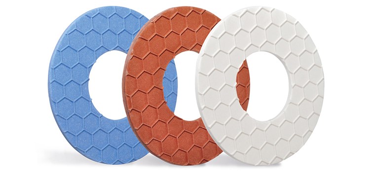

GYLON EPIX ® Style 3504 (blau), Style 3501-E (ziegelrot), Style 3510 (weiß) (Bild: Garlock)

GYLON EPIX® ist eine Familie von Dichtungen, die eine breitere Palette von Anwendungen effektiv abdichten und Fehler während des Installationsprozesses verzeihen. Das patentierte sechseckige Profil bietet das niedrige Anziehdrehmoment sowie die Ausblasbeständigkeit einer dünnen Dichtung und gleichzeitig die Anpassungsfähigkeit einer dickeren Dichtung. Das Sechskantprofil sorgt für eine hervorragende Abdichtung und die Anpassung auch an nicht perfekte Flanschoberflächen. Mit einer universellen Dicke von 2,4 mm ist es nicht erforderlich, eine Vielzahl von Materialstärken mit unterschiedlichen Beanspruchungsanforderungen auf Lager zu halten. GYLON EPIX® wird aus dem gleichen PTFE-Material wie die klassischen GYLON®-Produkte hergestellt. Es bietet alle Möglichkeiten, die Vorteile von PTFE zu nutzen, aber die typischen Nachteile aufgrund seines Herstellungsverfahrens zu eliminieren – und das Material sogar zu verbessern. GYLON® ist ein modifiziertes und restrukturiertes PTFE.
