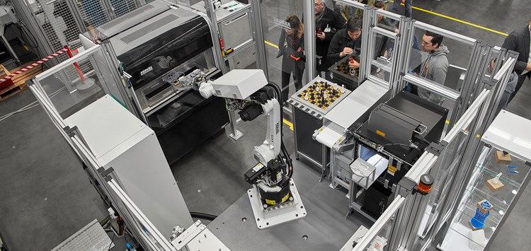

Ein Besuchermagnet war die Weltpremiere der „AM Factory“ (Bild: ARBURG GmbH + Co KG)

Sieben Freeformer 200-3X fertigten auf den Technologie-Tagen additiv Funktionsbauteile aus qualifizierten Standardgranulaten und speziellen Originalmaterialien, darunter auch solche mit FDA-Zulassung für die Medizintechnik. Ein Beispiel war der neue Freeformer 300-3X mit drei Austragseinheiten. Er ist die erste Maschine, die additiv aus drei Komponenten belastbare Hart-Weich-Verbindungen mit Stützstruktur fertigen kann. Das Exponat im Kundencenter stellte bewegliche Greiferfinger aus ABS, TPE und Stützmaterial her – in einem Schritt und ohne zusätzlichen Montageaufwand. Welchen Mehrwert der Freeformer 300-3X in vollautomatisierten und IT-vernetzten Fertigungszellen bietet, war bei der Weltpremiere der „AM Factory“ zu sehen. Die komplexe Turnkey-Anlage individualisierte exemplarisch Vakuumgreifer für Schachfiguren in sechs Varianten – „on demand“, vollautomatisiert und zu 100 % rückverfolgbar. Nach Kennzeichnung mit einem DM-Code und Plasmabehandlung ergänzte der Freeformer 300-3X eine Greiferplatte aus Aluminium entsprechend des hinterlegten 3D-Druck-Auftrags mit einer an die gewünschte Schachfigur angepassten funktionalen Geometrie aus TPU. Als nächster Prozessschritt folgte eine taktile Funktionsprüfung des Greifers. Ein Sechs-Achs-Roboter übernahm die Handhabung der Greiferplatten, das Bestücken des Bauraums und die Funktions­prüfung. Über den DM-Code konnten die Daten jederzeit auf einer produktspezifischen Website abgerufen werden.
