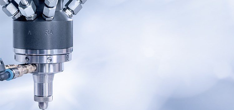

Das Material kann sowohl auf flachen Oberflächen als auch in Nuten appliziert werden (Bild: Rampf Polymer Solutions GmbH)
