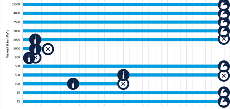

Stillstandszeit in Abhängigkeit der Viskosität (Bild: ViscoTec Pumpen- u. Dosiertechnik GmbH)

Um die Erfahrung im Umgang mit den anaeroben Klebstoffen weiter auszubauen und um Kunden in Zukunft noch besser beraten zu können, wurde der eco-PEN450 Langzeittests unterzogen – im Hinblick auf Beständigkeit und Anlaufverhalten in Verwendung mit den Klebstoffen. Insgesamt 14 verschiedene anaerobe Klebstoffe von sieben Klebstoffherstellern wurden getestet. Der Dispenser wurde vorschriftsmäßig, und wie in der Anleitung beschrieben, in Betrieb genommen. Nach dem Befüllen des Dispensers mit Klebstoff wurden ca. 3 ml (Dispenserinhalt) dosiert und das System entlüftet. Für eine Dauer von bis zu 32 Tagen verblieb der Klebstoff ohne Dosierbetrieb im eco-PEN, um nach Ablauf der Zeit das Anlaufverhalten mit einer Drehmomentmessung zu überprüfen. Und selbst nach 32 Tagen Stillstandszeit wurde mit der Mehrzahl der getesteten Klebstoffe ein perfektes Dosierergebnis erzielt.
Insgesamt zeigte mehr als die Hälfte der Klebstoffe über den gesamten Versuchszeitraum keinerlei Auffälligkeiten (Icon „Strong Arm“, Grafik unterhalb) und konnte für über 32 Tage, ohne zu dosieren, im eco-PEN verbleiben. Bei drei Dispensern (Icon „X“ nach 32 Tagen, Grafik unterhalb) wird nach gleicher Anzahl der Tage ein Reinigungsschritt empfohlen. Und bei weiteren drei Materialien (Icon „Dosiernadel“ nach 1,2,8 Tagen, Grafik unterhalb) konnte man die Auswirkungen einer leichten Polymerisation entweder an der Dosiernadel oder nach längerer Stillstandzeit im Endstück des Dispensers erkennen. Hier stellen vor allem Klebstoffe, welche auch bei geringem Lichteinfluss auszuhärten beginnen, das Dosiersystem vor große Herausforderungen. Das Anlaufdrehmoment kann bei Berücksichtigung der Empfehlungen komplett vernachlässigt werden und zeigte auch bei den Versuchen keine erhöhten Werte. Zusammenfassend ist zu sagen, dass bei Beachtung der vorschriftsmäßigen Inbetriebnahme eines sorgfältig gereinigten Dosiersystems von preeflow einer Verwendung von anaeroben Klebstoffen nichts im Wege steht.
