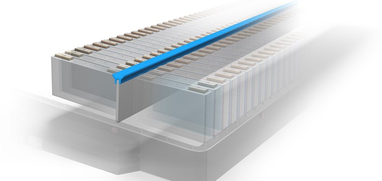

3D Thermal Barriers
Die neuen „3D Thermal Barriers“ sind für den Einsatz an verschiedenen Positionen innerhalb der Batterie einsetzbar und haben sich bereits in ersten Serienproduktionen bewährt (Bild: Freudenberg Sealing Technologies)

Über die bereits bestehenden zweidimensionalen „Thermal Barriers“ hinaus, etwa als flache Matten oder Ummantelungen, eröffnen sich mit der 3D-Variante nun völlig neue Möglichkeiten. In einer Vielzahl von Groß- und Kleinserienfertigungsverfahren lassen sich mittels Spritzguss und Extrusion kundenspezifische, dreidimensionale Geometrien etwa für Profildichtungen, Modulabtrennungen und Abdeckungen, z.B. für Busbars, Kühlleitungen oder elektronische Komponenten, herstellen. Ein weiterer Vorteil: Die gefertigten komplexen 3D-Geometrien sind leicht und wirken sich deshalb nur minimal auf das Gesamtgewicht der Batterie aus.
Für diese Anwendungen wurden hitzebeständige, elektrisch und thermisch isolierende Materialien entwickelt. In eigenen Tests wurde nachgewiesen, dass diese Temperaturen bis 1.200 °C sicher standhalten. Diese extreme Hitzebeständigkeit erhalten die compoundierten Polymere durch ihre spezielle Zusammensetzung. Diese machen sie auch gegen Partikelstöße, wie sie bei der Entlüftung von Zellen entstehen, beständig. Für die 3D Thermal Barriers  kommen Elastomerlösungen, sei es in fester Form oder als Schaum, sowie Plastikkomponenten wie Quantix Ultra® zum Einsatz, mit denen sich die komplexen Formen realisieren lassen.
