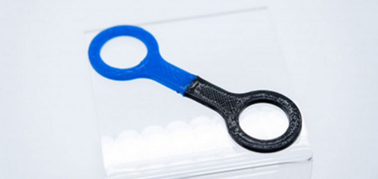

Kombination zweier unterschiedlicher Shorehärten – blau: ShA 70, schwarz: ShA 30 (Bild: ViscoTec Pumpen- u. Dosiertechnik GmbH)
