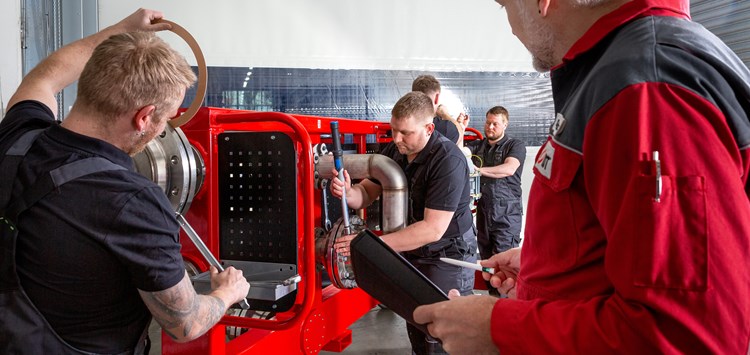

Das Kompetenztest-Modul „flange.Pilot“ ermöglicht es Monteur:innen, Handgriffe für eine sichere Montage an originalgetreuen Flanscheinheiten zu trainieren (Bild: IDT)

Dennoch zeichnet sich bei der Dichtigkeit von Rohrleitungsverbindungen in der Industrie ein positiver Trend ab: Im Vergleich zu den von IDT erhobenen Daten aus dem Jahr 2023 konnte die Mängelquote deutlich reduziert werden,  auch wenn sie 2025 wieder einen leichten Anstieg verzeichnete. Zur Reduzierung trägt u.a. das Kompetenztest-Modul „flange.Pilot“ bei: Monteur:innen können hier an originalgetreuen Flanscheinheiten und unter betriebsspezifischen Szenarien und Anforderungen alle Handgriffe trainieren, die für eine fehlerfreie, fachgerechte Montage von Flanschverbindungen unverzichtbar sind. Dieses Modul stellt IDT auf der Pumps & Valves aus.
