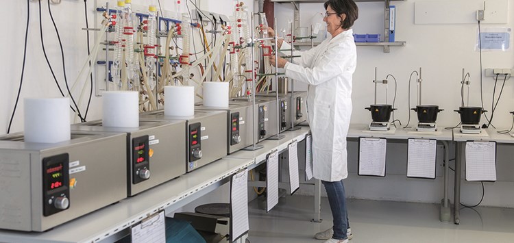

Mithilfe von Ölbädern, Autoklaven und Magnetrührwerken können auch aggressive Kraftstoffe und inhomogene Blow-by-Gas-Gemische bei erhöhten Temperaturen geprüft werden (Bild: O-Ring Prüflabor Richter GmbH)
