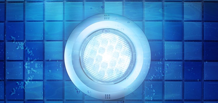

Viele Lösungen auf einer Siliconbasis
...die Abdichtung von Unterwasserlampen, die aggressiven Reinigungsmitteln standhalten müssen (Bild: OTTO, Fotalia_angsabiru)

Die für die Fertigung von Leuchten für den Unterwasserbereich verwendeten Kleb- und Dichtstoffe (Bild 3) müssen nicht nur absolut „wasserdicht“ sein, sondern auch die beigesetzten „Wasserpflegemittel“ vertragen.

Bild 3: …die Abdichtung von Unterwasserlampen, die aggressiven Reinigungsmitteln standhalten müssen (Bild: OTTO, Fotolia_angsabiru)
