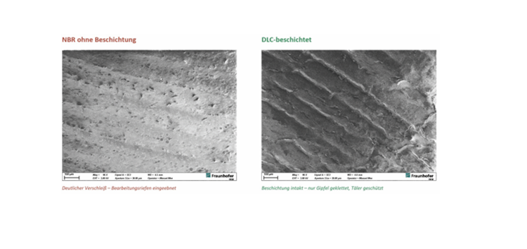

REM-Vergleich Ring-Scheibe-Test: unbeschichtetes NBR (links) vs. DLC-beschichtetes (rechts) nach Belastung (Bild: Hänssler/Fraunhofer IWM)

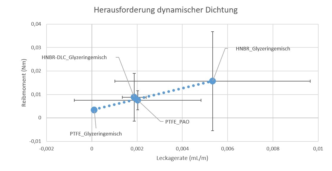

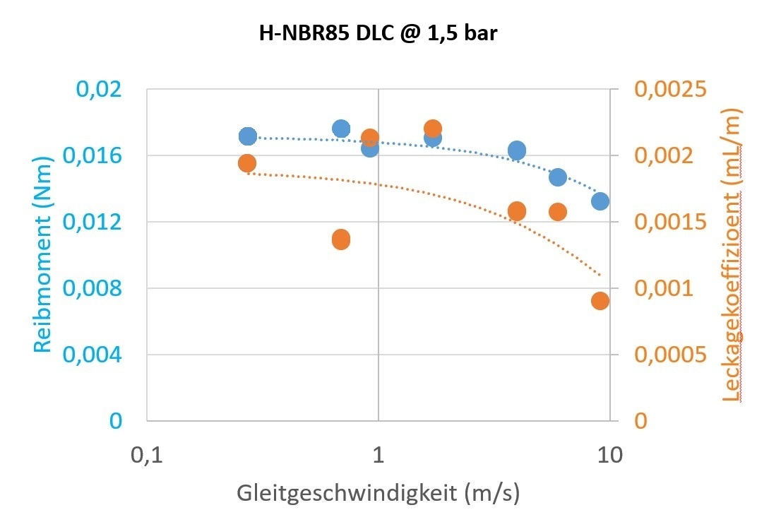

Leckagekoeffizient DLC-beschichtetes HNBR vs. PTFE im Rotationsprüfstand (Hänssler/Fraunhofer IWM)
Reibmoment und Leckage im Rotationsprüfstand HNBR und PTFE (Hänssler/Fraunhofer IWM)
