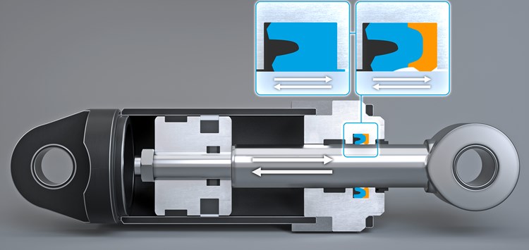

Ein aktuelles Forschungsthema sind Rotationsdichtungen, bei denen Polyurethane mit neuen Hochleistungs-Kunststoffen verbunden werden (Bild: Freudenberg Sealing Technolgies GmbH & Co. KG)

Ein anderes neues Produkt in unserem Portfolio sind Rotationsdichtungen, bei denen Polyurethane mit neuen Hochleistungs-Kunststoffen verbunden werden. Das hilft insbesondere bei Hydraulikanwendungen, in denen Dichtungen, die aus zwei Polyurethan-Komponenten gefertigt werden, den Zielkonflikt von Dichtheit und Festigkeit lösen.
