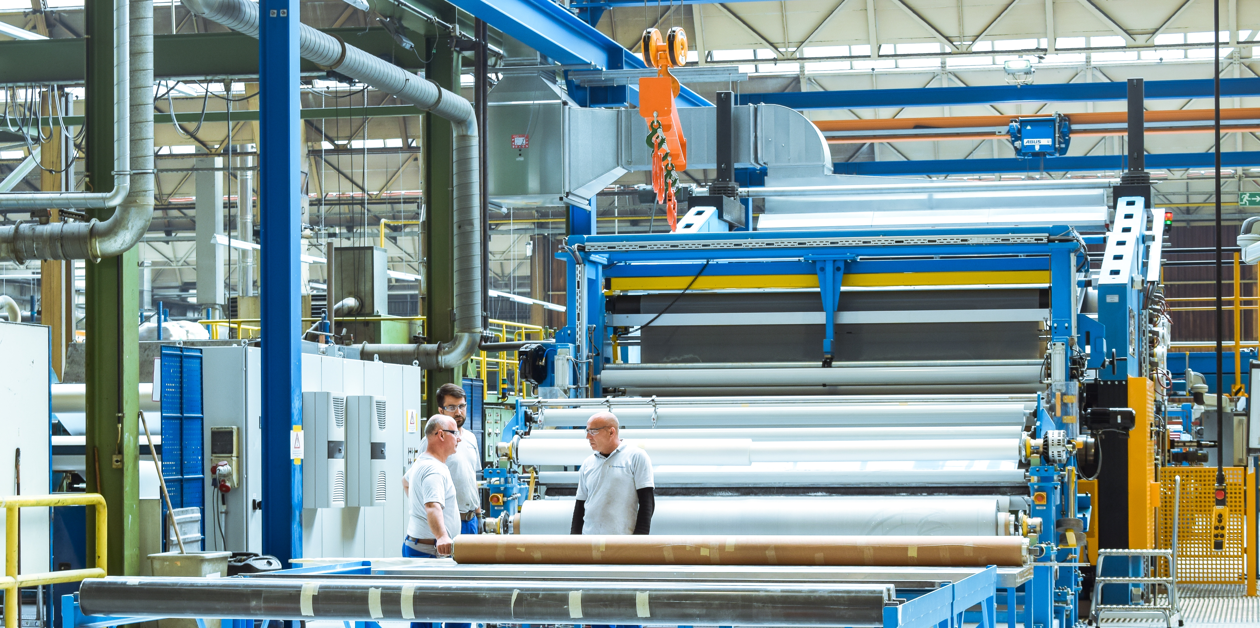

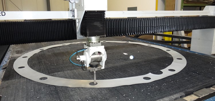

Fertigungsanlagen für Großdichtungen, die den wachsenden Anforderungen an Dichtungen Rechnung tragen, gibt es nicht von der Stange. Die Steinbach AG hat deshalb eine Vulkanisieranlage entwickeln lassen, die nahtlose Elastomerplatten in Übergröße herstellt. Bisher wurden solche Anlagen für ähnliche Dichtungs- und Membrangrößen nur in China hergestellt. Nach zwei Jahren Entwicklungs- und Aufbauzeit ist die Anlage »2 seit letztem Jahr in Betrieb. Seitdem wurden zahlreiche Spezialprodukte mit eng gefassten Parametern vulkanisiert. Bisherige Vulkanisierungsanlagen produzierten Elastomerplatten bis zu einer Breite von 1,6 bis 1,8 m. Zwangsläufig mussten größere Dichtungen geklebt werden – und das mit den genannten Nachteilen. Mit der Rotocure D320 kann auf Nähte bei einer Membranbreite und Dichtungsdurchmessern von bis zu 3,2 m verzichtet werden. Ergänzend können auf eigenen 3D-Purwasserstrahlanlagen und Plottern großformatige Geometrien kundenspezifisch realisiert werden. Mit dieser Vulkanisierungsanlage lassen sich verschiedenste Elastomere bis zu einer Materialstärke von 0,5 bis 6 mm bearbeiten. Das Material-Portfolio umfasst Silikon, NR, EPDM, CR und NBR sowie FKM. Die eingesetzten Elastomere erfüllen höchste Qualitätsansprüche, z.B. die Siemens-Norm SN 53145-1. Darüber hinaus sind sie beständig gegen Trafoöl, Biogas und Biodiesel. Da für die Performance von Dichtungen und Membranen heute vielfach der eingesetzte Werkstoff entscheidend ist, wird derzeit an neuen Mischungen gearbeitet, um das Material-Portfolio mit Blick auf immer speziellere Kundenbedürfnisse zu erweitern.

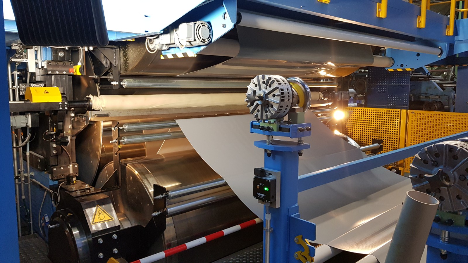

»2 Die Rotocure D320 fertigt nahtlose Dichtungen bis 3,2 m Durchmesser (Bild: Steinbach AG)

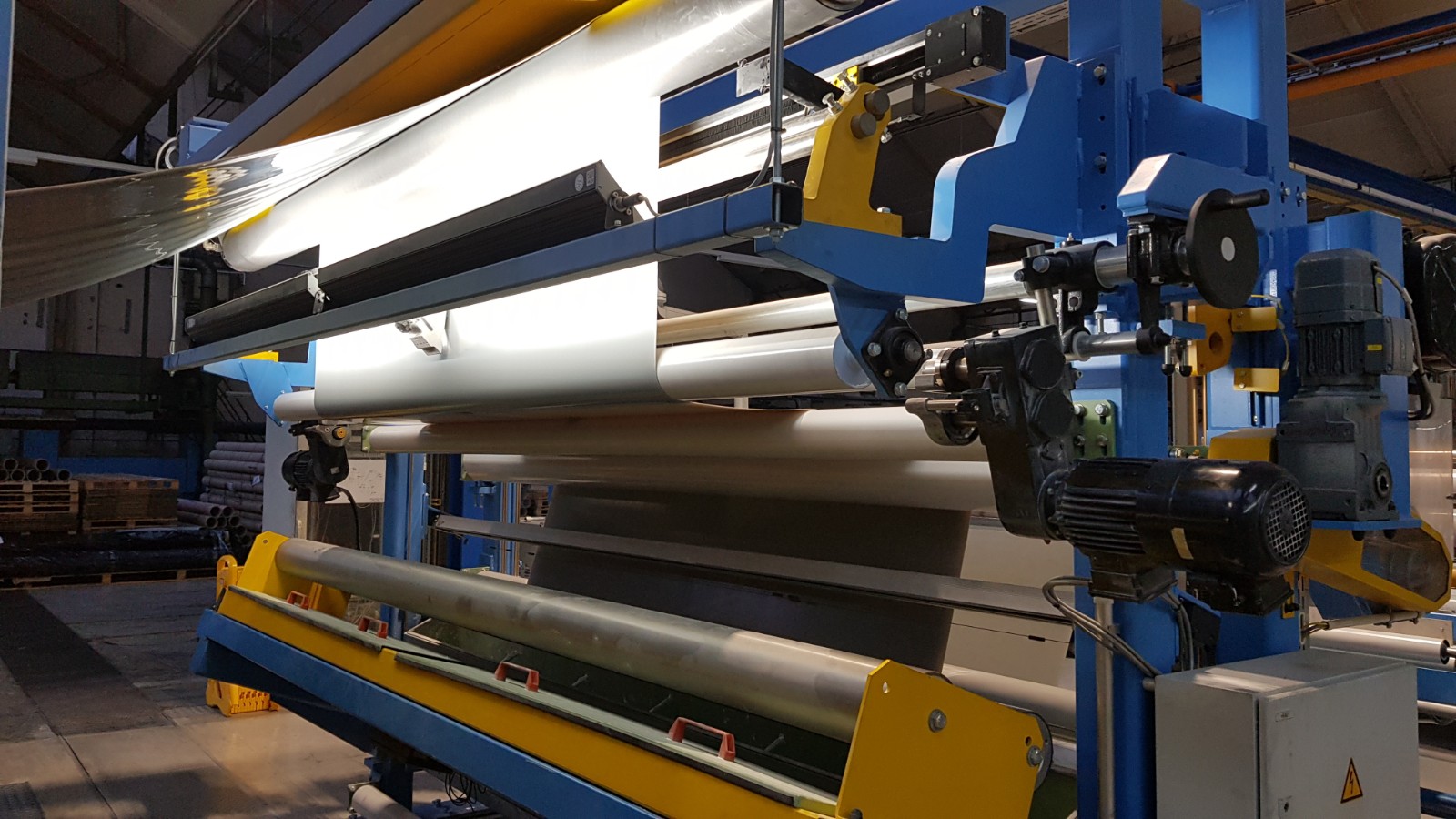

Dichtungsplatte aus Silikon vor der Vulkanisation (Bild: Steinbach AG)
Unvulkanisierte Silikonplatte, die in die Maschine gegeben wird (Bild: Steinbach AG)

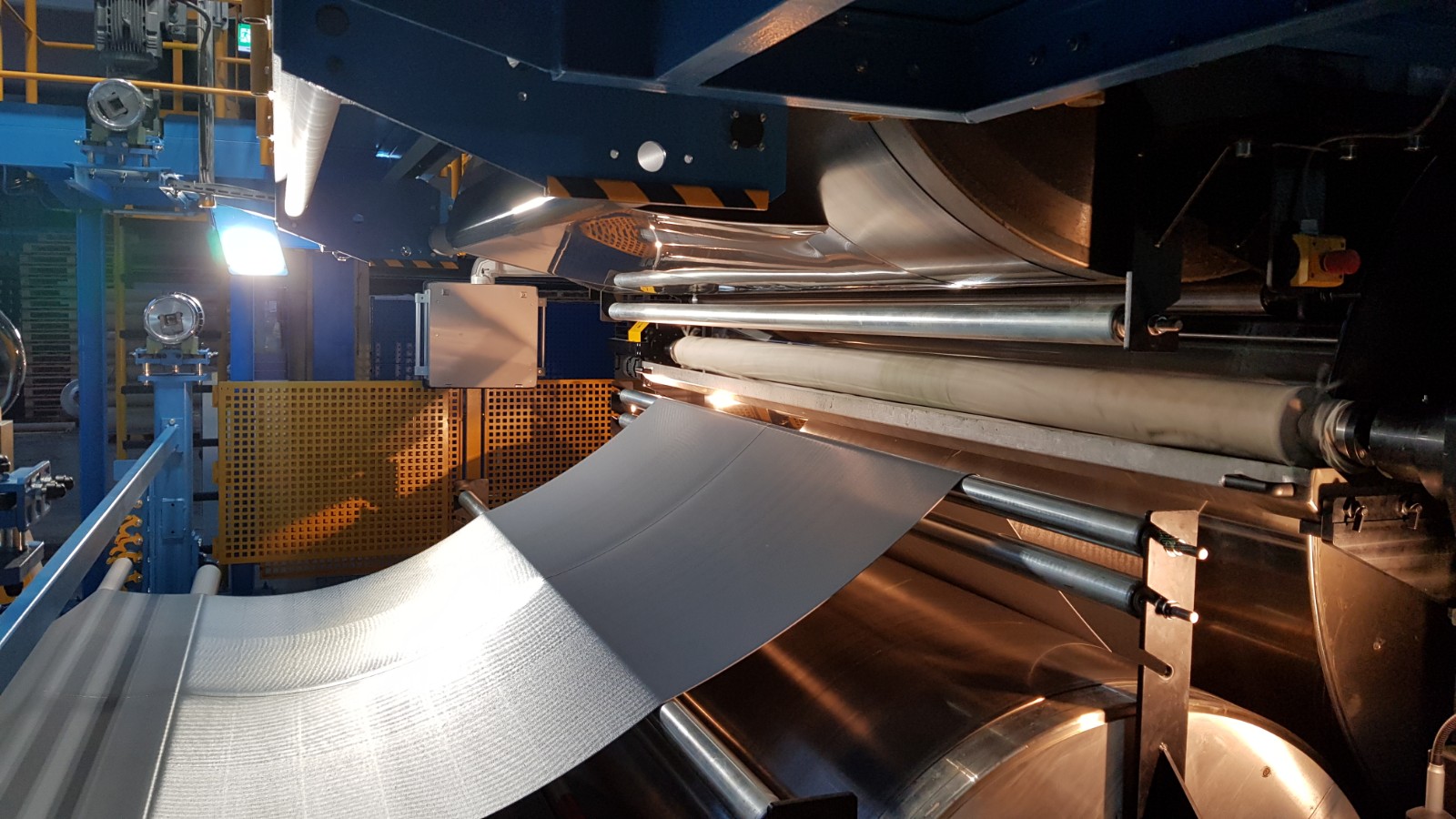

Dichtungsplatte aus Silikon nach der Vulkanisation (Bild: Steinbach AG)
