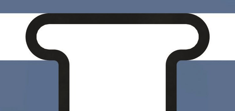

Aufblasbare Dichtung im aktivierten Zustand und abgedichtetem Spalt (Bild: Compounds AG)

Bei pneumatischen Dichtungen (aufblasbare Dichtungen) wird die Abdichtwirkung durch definierten Luftdruck aktiviert (Bild 1). Im drucklosen Zustand weisen sie eine schlanke Geometrie auf und ermöglichen ein verschleißarmes Öffnen und Schließen der abzudichtenden Bauteile. Durch Beaufschlagung mit Druckluft expandiert die Dichtung kon­trolliert und legt sich gleichmäßig an die vorgesehene Dichtfläche an. Die Anpresskraft kann über die Druckluftsteuerung genau eingestellt werden. Es ist zudem möglich, den Druck und die Funktion zu überwachen.
