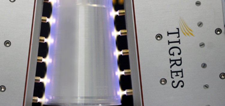

Aneinanderreihung von Plasmadüsen zur flächigen Behandlung (Bild: Tigres GmbH)
