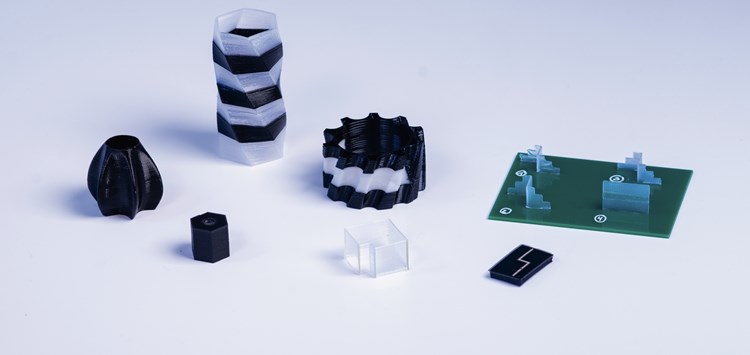

Mithilfe von Klebstoffen gedruckte 3D-Bauteile teilweise in Hart-/Weich-Kombination (Bild: DELO Industrie Klebstoffe)

Speziell für den industriellen 3D-Druck haben wir außerdem lichthärtende Flüssigmaterialien auf Epoxidharzbasis entwickelt, die in ihrer Funktionalität an Kundenwünsche wie Flexibilität, Transparenz oder Leitfähigkeit angepasst werden können. Das Spannende dabei ist, dass damit ein funktionaler Materialmix möglich ist. So können mit dem Einsatz mehrerer Dosierköpfe z.B. harte und flexible Materialien in einem Druckvorgang verwendet werden. Durch die ähnliche chemische Basis der Materialien zeigen sie eine gute Haftung zueinander und haben isotrope Eigenschaften in alle Druckrichtungen. Die Materialien eignen sich besonders zum Aufbau feiner, funktionaler Strukturen.
