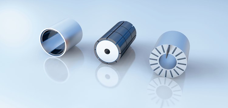

Verklebung von Magneten im Gehäuse, auf dem Rotor sowie in Taschen (v.l.n.r.) (Bild: DELO)

Was alle Hersteller von Elektromotoren gemeinsam haben, ist das Ziel sie kleiner und leistungsfähiger zu machen sowie ihren Wirkungsgrad zu verbessern. Dies wird u.a. mit der Gestaltung des Blechpakets realisiert, mit der optimalen Einbindung der Magnete in das Blechpaket und indem der Luftspalt zwischen Magnet und Wicklung möglichst eng gehalten wird.
Besser verbinden mit Klebstoffen
Etablierte Verbindungsmethoden wie mechanisches Klemmen oder das Bandagieren von Magneten kommen dabei zunehmend an Grenzen, sowohl was die Funktion des Motors als auch was den Produktionsprozess angeht. So müssen mit zunehmend kleineren Motoren auch die erforderlichen Fertigungstoleranzen weiter sinken, was die Kosten in die Höhe treibt. Insbesondere für leistungsfähige Motoren finden zunehmend Seltenerdmagnete Verwendung. Da sie korrosionsanfällig sind, erhalten sie eine Passivierungs-, Nickel- oder Epoxidharzbeschichtung, die beim Montieren verletzt werden kann und wodurch die Magnete direkten Umwelteinflüssen ausgesetzt würden.
