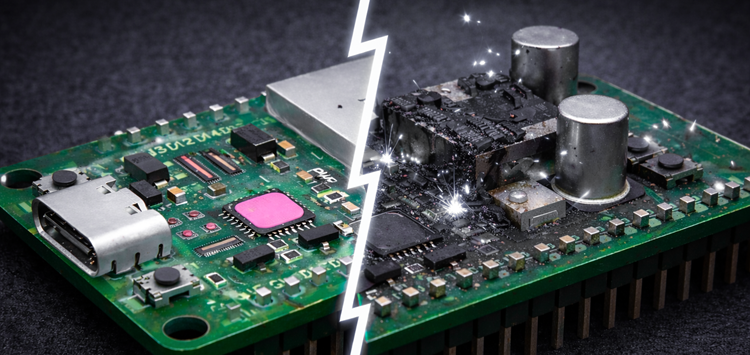

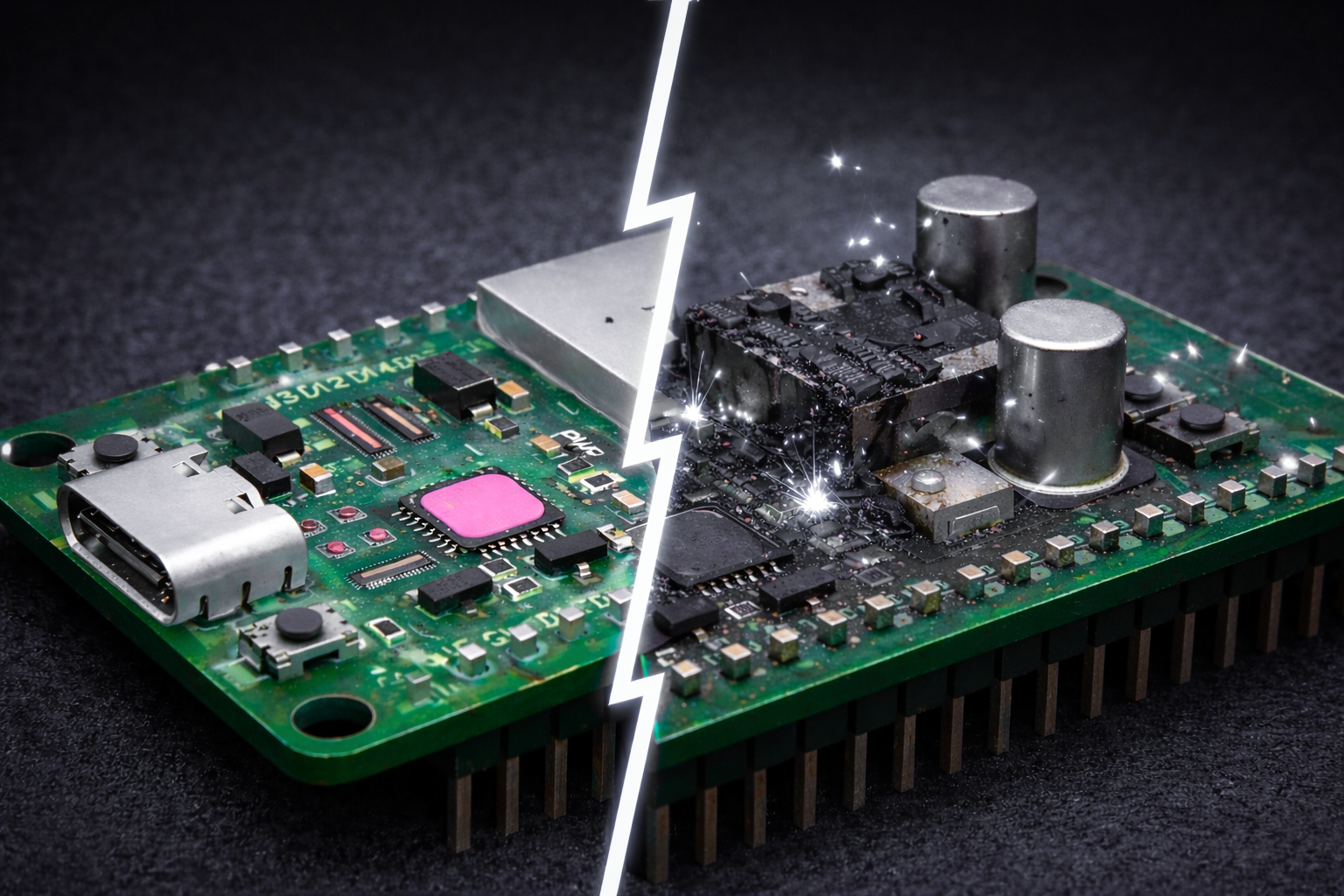

Darstellung einer Leiterplatte (PCB) mit thermisch bedingten Schäden durch unzureichenden Verguss (Bild: dosmatix GmbH)

Der Verguss fällt dabei schnell auf. Materialkosten, Taktzeit, Reinigung, Handling – alles sichtbar. Der Nutzen des Vergusses wirkt indirekt – im Labor funktioniert das Produkt oft auch ohne ihn (Bild 1). Also wird reduziert, z.B. weniger Material. Vielleicht wird Verguss durch eine Dichtung ersetzt. Die ersten Muster bestehen die Prüfungen. Das Projekt geht in Serie. Monate später zeigen sich Feldrückläufer – nicht als Totalausfall, sondern als sporadische Fehler, wie z.B.:
