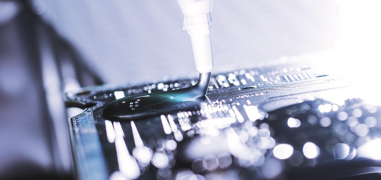

Für zahlreiche Anwendungen ist der Verguss unter Atmosphäre nach wie vor das Verfahren der Wahl (Bild: Scheugenpflug AG)
