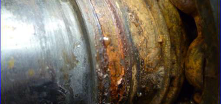

Als erstes stirbt die Dichtung und dann die Maschine – Getriebeschaden nach Dichtungsversagen (Bild: Helmut Winkler)

Die leider immer noch anzutreffende Sicht des Einkaufs, dass Dichtungen C-Teile sind, sieht aus  Instandhaltungssicht schnell anders aus, wenn das Risiko- und Kostenpotenzial eines Dichtungsschadens als Bewertungsbasis herangezogen wird. Dichtungsschäden sind oft hausgemacht und verursachen hohe Folgekosten (Bild1). Und neue Dichtungsentwicklungen bringen nur dann die erhofften Verbesserungen, wenn ein Umdenken stattfindet.

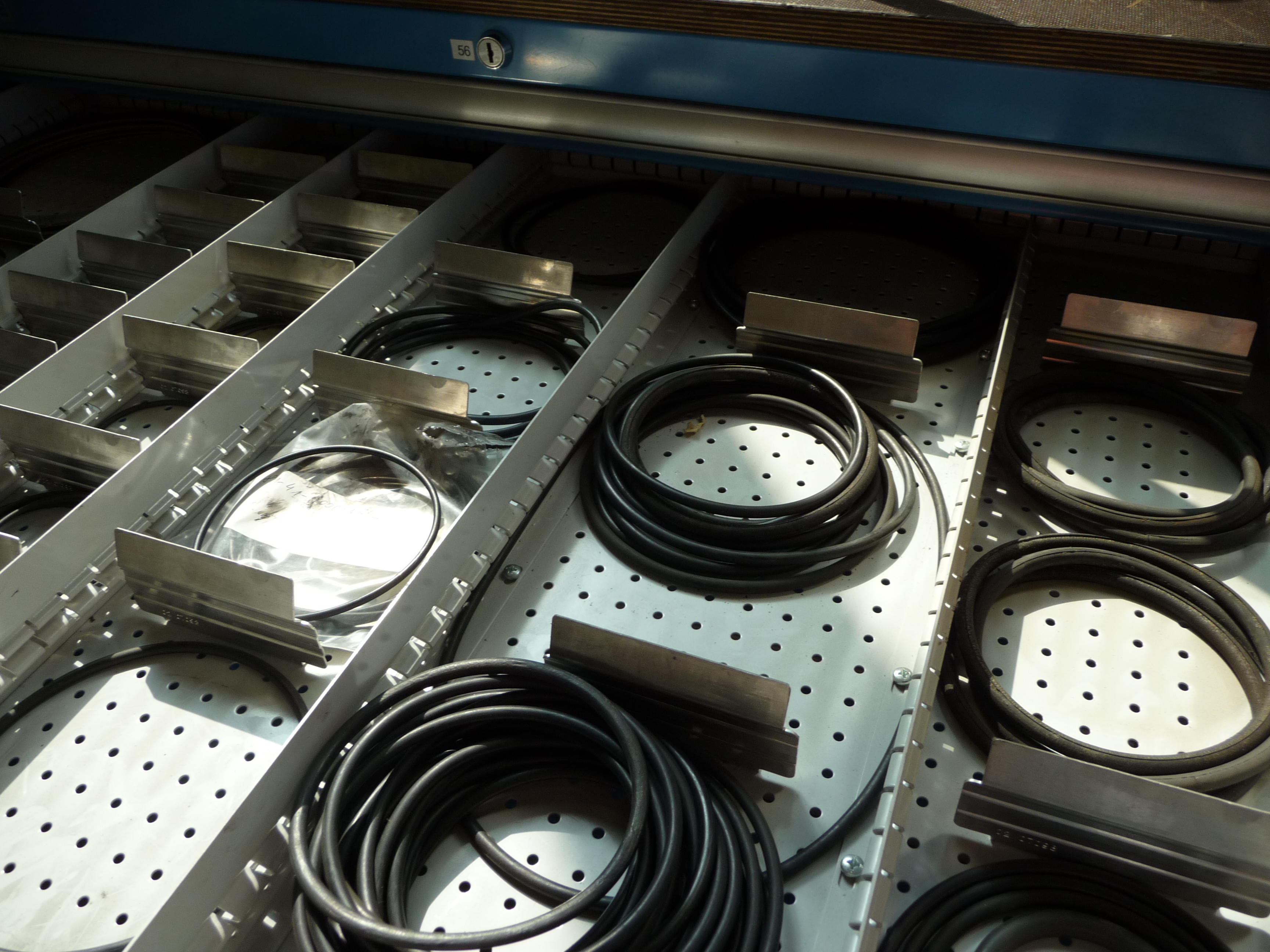

Eine weitere Schwachstelle ist die Werkstoffbezeichnung für die Dichtung. Hierfür werden die Kurzzeichen der ASTM oder DIN, wie z.B. NBR, genutzt. Elastomere sind, wie andere Kunststoffe auch, Mischprodukte. Sie bestehen aus einer Polymerbasis mit einer ganzen Reihe von Zusätzen, auch Additive genannt genannt. Jeder Dichtungshersteller hat dabei seine spezielle Rezeptur, sodass es eigentlich logisch ist, dass z.B. eine NBR-Dichtung des Herstellers A nicht ohne Überprüfung durch eine NBR-Dichtung des Herstellers B ersetzt werden kann (Bild 2). Für die Instandhaltung ist die Maschinendokumentation ein wichtiges Arbeitsmittel. Diese beinhaltet i.d.R. auch eine Ersatzteilliste und Wartungsvorgaben. Man sollte davon ausgehen können, dass, wenn Dichtungen als Ersatzteil angeführt werden, die Angaben nicht zu Unsicherheit führen. Das ist leider nicht immer der Fall. Oft wird verschwiegen, wer der Lieferant für das empfohlene Ersatzteil ist und welche genaue Herstellerbezeichnung es haben muss.

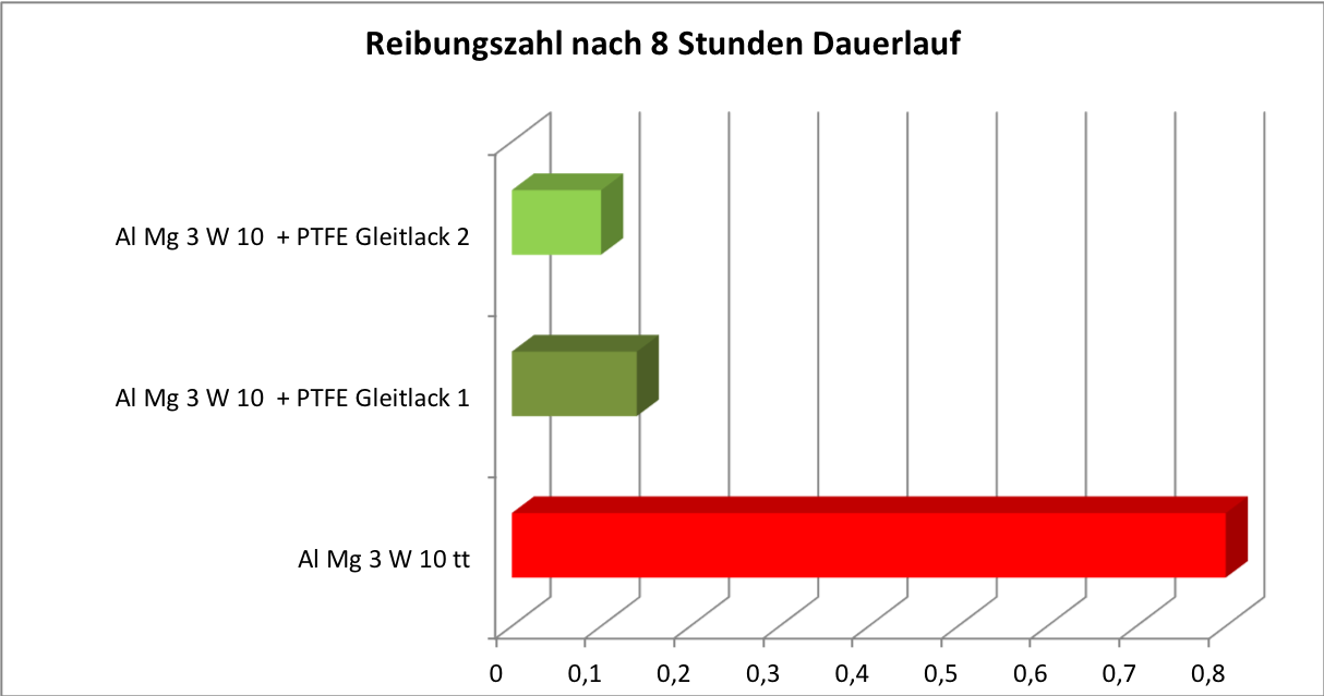

PTFE-Dichtungen haben eine exzellente Temperaturbeständigkeit, eine sehr gute Chemikalienbeständigkeit und sie sind selbstschmierend. Eigentlich der ideale Dichtungswerkstoff, wäre da nicht der Preis. Für alle anderen Dichtungswerkstoffe braucht man bei dynamischen Anwendungen einen Schmierstoff. Dabei ist die Schmierstoffapplikation ein nicht zu unterschätzender Nachteil der traditionellen Schmierung. Alle Montagefehler wirken sich zum Teil dramatisch auf die Lebensdauer einer Dichtung aus (Bild 4).
Ein interessanter Ansatz in Richtung selbstschmierende Dichtungen ist die Gleitlackbeschichtung. Mit einer solchen Lösung lassen sich nicht nur teure Montagefehler vermeiden. Die Gleitlackschicht ist auch Betriebsschmierstoff. Sie kann in Bezug auf Wechselwirkungen eine Barriere bei traditioneller Schmierung sein und die Einlagerungsproblematik im Ersatzteillager entschärfen. Lösungsansätze in Richtung selbstschmierende Dichtung sind also vorhanden. Dass gleitlackbeschichtete Dichtungen einen etwas höheren Preis haben, darf in Zukunft kein Hinderungsgrund für ihren Einsatz mehr sein.

Bild 2: Quizfrage: Welcher Werkstoff, welcher Hersteller, welches Herstelldatum, welche Abmessungen? (Bild: Helmut Winkler)
Bild 1: Quizfrage: Welcher Werkstoff, welcher Hersteller, welches Herstelldatum, welche Abmessungen? (Bild: Helmut Winkler)

Bild 4: Einfluss einer Gleitlackbeschichtung auf das Reibungsverhalten der Materialpaarung NBR/ Aluminium (Bild: Helmut Winkler)
Bild 3: Einfluss einer Gleitlackbeschichtung auf das Reibungsverhalten der Materialpaarung NBR/
