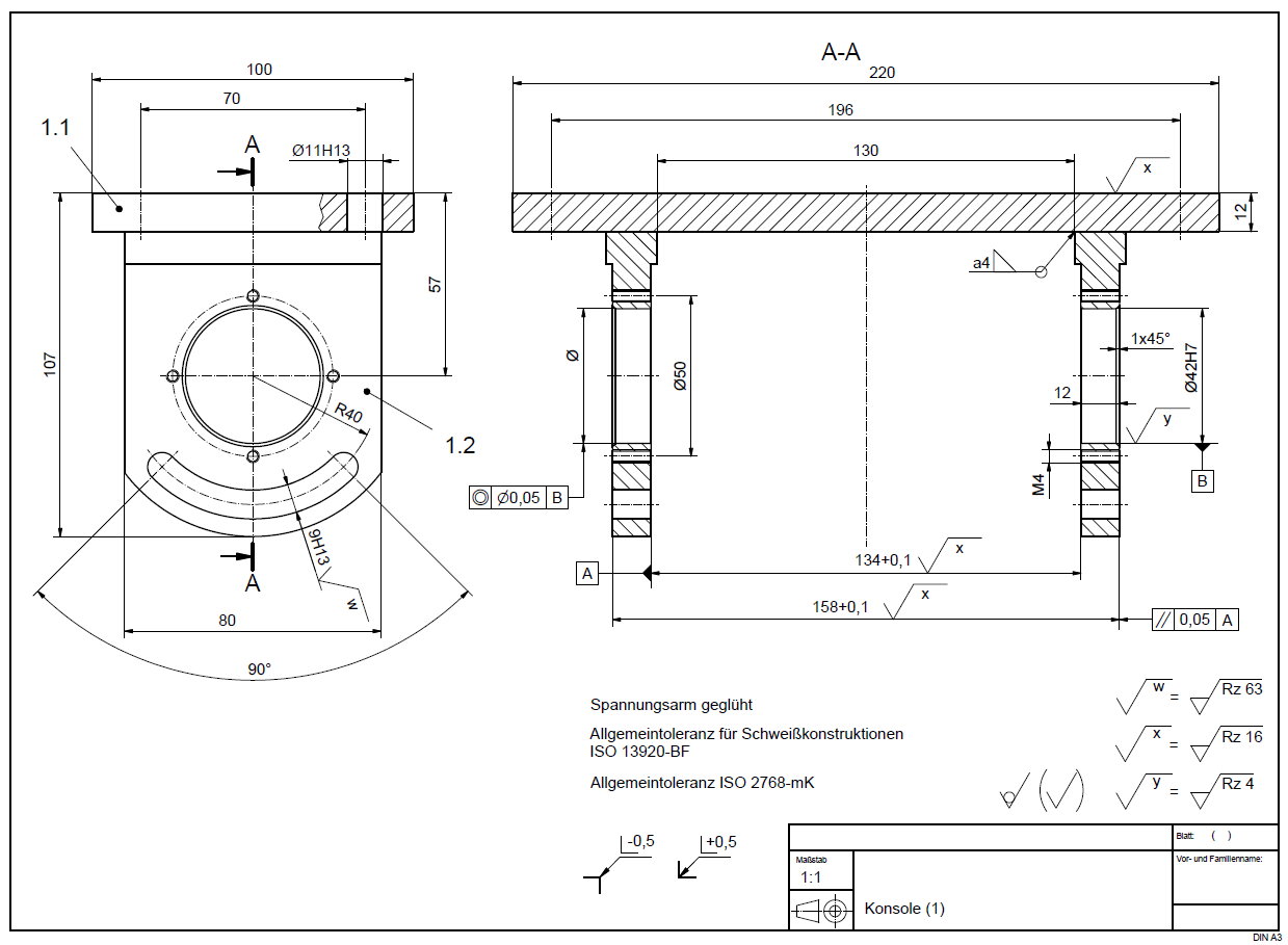

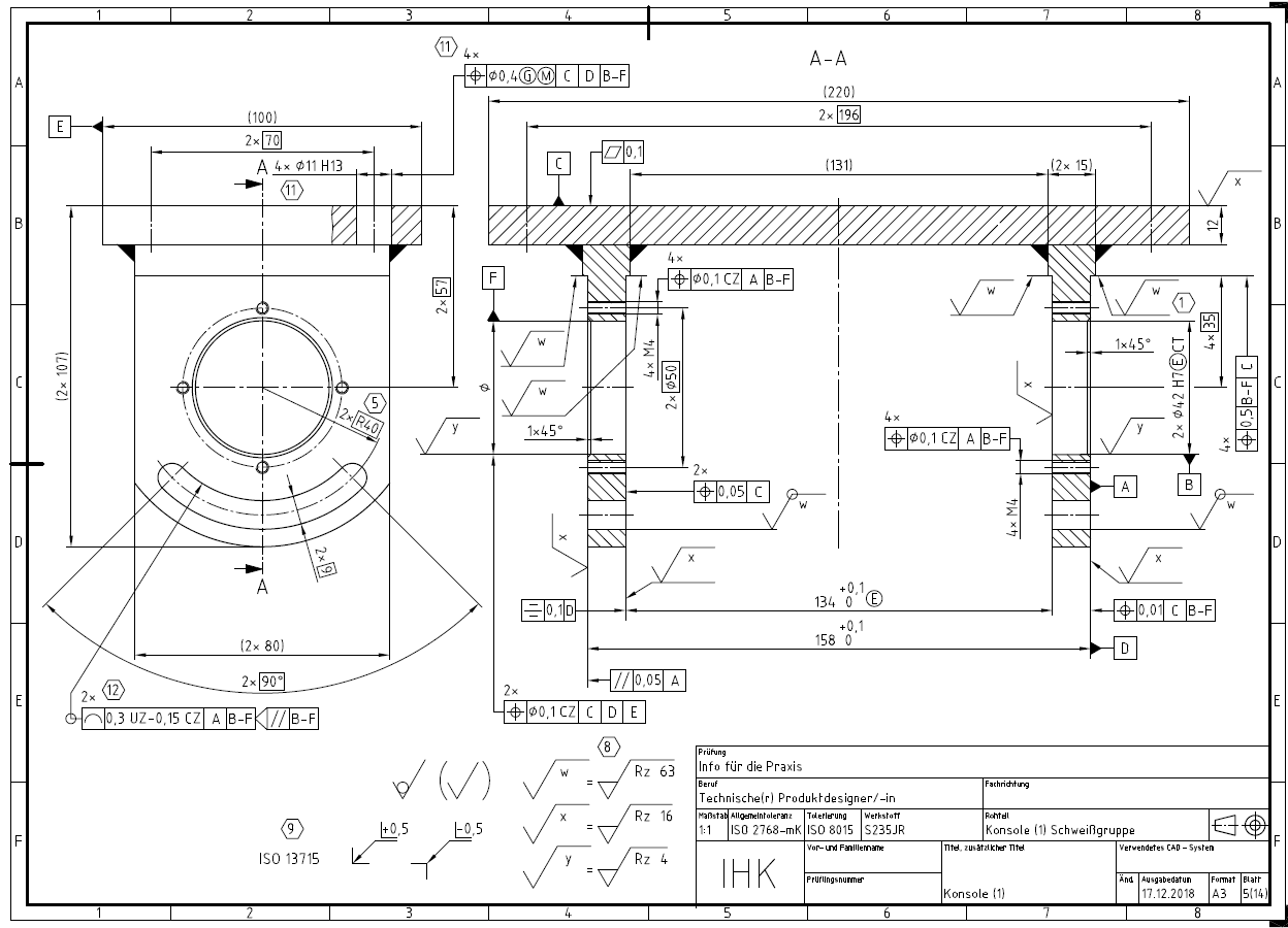

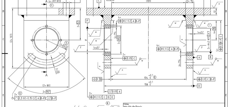

Früher wurden Zeichnungen so ausgelegt, als wäre alles eine Hülle, die durch Maße definiert ist (Bild 1). Jetzt (Bild 2) sind alle Größenmaße Zweipunktmaße, bei denen die Form der Geometrieelemente noch beschrieben werden muss, weil Geometrieelemente als Zweipunktmaße krumm sein können. Teile, die zu fügen sind, sollten unbedingt mit E im Kreis gekennzeichnet werden. Größenmaße, die keine besondere Bedeutung haben, z.B. Schraubenlöcher mit großen Toleranzen, können als Gauß-Größenmaße definiert werden, wobei auch hier die Zylinderform angegeben werden sollte. Das Gauß-Größenmaß ist nur ein Mittelmaß, kann aber sehr schnell gemessen werden, weil die Punkteanzahl gering sein kann.
Der Produktdesigner sollte die Funktion eindeutig beschreiben und alle anderen unwesentlichen Maße (Abstände, Form, Richtung und Ort) über die Allgemeintoleranzen beschreiben. Hier wird in Zukunft die ISO 22081, [4] die z. Z. noch als DIS veröffentlicht ist, eine große Hilfe sein. Mit der neuen ISO 22081 (jetzt nur ISO/DIS 22081) kann das Profil einer Fläche mit einem eindeutigen Bezugssystem die Geometrien sehr gut beschreiben. Die ISO/DIS 22081 wird die Allgemeintoleranzen ISO 2768-2 [5] ablösen, weil diese immer wieder zu Rechtsstreitigkeiten geführt haben und ihre Handhabung nicht mehr dem Stand der Zeit entspricht. Die ISO 2768-1[6] oder ähnliche Normen werden zukünftig nur für Größenmaße Gültigkeit haben. Durch diese Normen werden Zeichnungen übersichtlicher und Teile können, z.B. mithilfe der Computertomografie, schneller gemessen werden.

Bild 1: Zeichnung vor der Umstellung (Bild: PAL – Prüfungsaufgaben- und Lehrmittelentwicklungsstelle – IHK Region Stuttgart)
Bild 2: Zeichnungen nach der Umstellung (Bild: PAL – Prüfungsaufgaben- und LehrmitteIentwicklungssteIle – IHK Region Stuttgart)
Bild 2: Zeichnungen nach der Umstellung (Bild: PAL – Prüfungsaufgaben- und Lehrmittelentwicklungsstelle – IHK Region Stuttgart)
