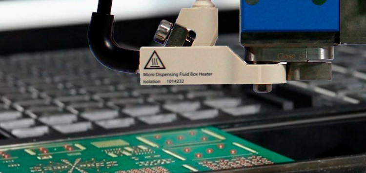

Mikrodosiersystem MDS 3280 beim Auftrag von SMT-Kleber auf ein PCB (Bild: VERMES Microdispensing GmbH)

Die mit diesen Entwicklungen einhergehenden Anforderungen bedeuten beim Mikrodosieren prozesssichere Wiederholgenauigkeit und höchste Präzision beim Dosieren (Bild 1). Denn die präzise Flüssigkeitsdosierung von Materialien wie Klebstoffen, Ölen, Silikonen, Hotmelts und Lotpasten auf ein Substrat in exakt wiederholbarer, kontinuierlicher und konsistenter Weise mit kürzesten Zykluszeiten wirkt sich direkt auf die Gesamtqualität eines Produktes aus.
