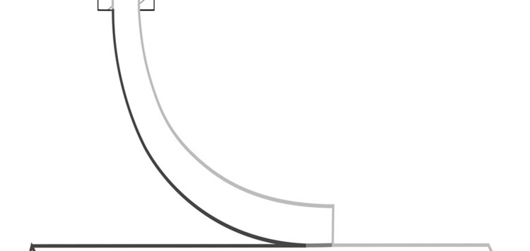

Darstellung des Dichtsystems mit den thermischen Randbedingungen (gelb: Konvektion Öl, blau: Konvektion Luft, rot: Kontaktbereich) (Bild: HAW Hamburg, Fakultät TI)

Die thermische Simulation beinhaltet den Wärmetransfer in Dichtung und Welle, den Wärmeübergang an Luft- und Ölseite und die reibungsinduzierte Wärmeentstehung im Dichtkontakt. Vereinfachend wird hier von einer gänzlich von Öl umströmten Dichtung ausgegangen. Das Dichtsystem, mit seinen thermischen Randbedingungen ist in Bild 1 gezeigt. Der Haltering wird in der Simulation aufgrund der geringen Materialdicke vernachlässigt. Stattdessen wird eine Konvektionsrandbedingung zu dem Öl angenommen. Es wird eine Welle mit einer Länge von 400 mm verwendet, wobei sich die Wellenmitte auf Höhe der Einspannung der PTFE Dichtung befindet.
