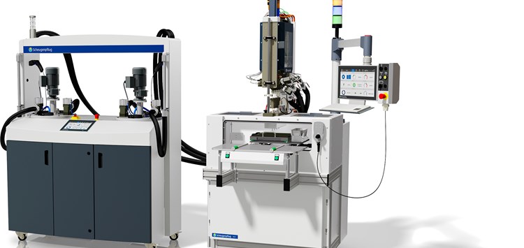

Bild 1: Bewährte Systemlösung für den Verguss unter Vakuum (Bild: Scheugenpflug GmbH)
