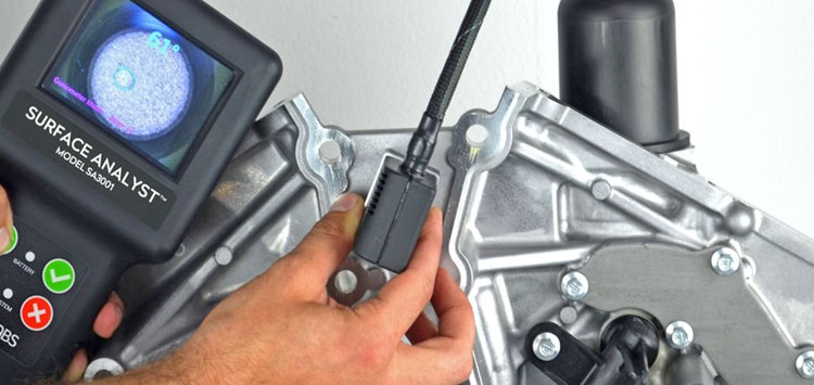

Surface Analyst im Einsatz auf einem geometrisch anspruchsvollen Bauteil. Hier ist der kleine Inspektionskopf hilfreich (Bild: Innotech Marketing und Konfektion Rot GmbH)
