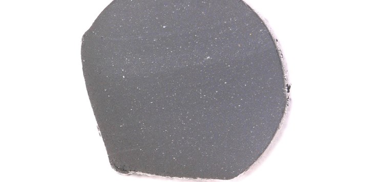

Querschnitt eines geschädigten O-Rings: Kurzzeitige Überhitzung führt zu lokalen Abflachungen im Bereich des Wärmeeintrags (Bild: O-Ring Prüflabor Richter GmbH)

Ein schlechter Einbauraum kann ebenfalls einen Ausfall durch hohe bleibende Verformung verursachen, wenn infolge einer zu großen Nuttiefe oder einer fehlerhaften Dichtungsauslegung der Verformungsgrad der Dichtung zu gering ist. Typisch für diese Schadensursache ist eine bleibende Verformung (Resthöhe der Dichtung = Nuttiefe) ohne signifikante Härtezunahme.
Bei einer unzulässigen thermischen oder chemischen Einwirkung zeigt sich neben der bleibenden Verformung häufig eine signifikante Härtezunahme. Zudem bricht die Dichtung bereits bei einer leichten Biegebeanspruchung oder sie zeigt Rissbildungen.

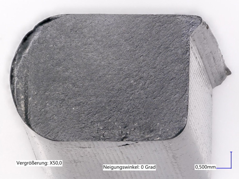

Schadensbild und problematische Bereiche: Dass sich eine Elastomerdichtung durch Temperatur- und Medieneinwirkung bleibend verformt, ist normal. Die Schadensanalyse muss feststellen, ob diese Verformung der Grund für eine Leckage war (Bild 1, 2, 3). Wichtige zu untersuchende Merkmale an der Schadensdichtung sind:

Bild 1: Querschnitt eines geschädigten O-Rings: Kurzzeitige Überhitzung führt zu lokalen Abflachungen im Bereich des Wärmeeintrags  (Bild: O-Ring Prüflabor Richter GmbH)
Bild 2: Bleibende Verformung und komplette Versprödung (siehe Schnittflächenstruktur) eines O-Rings durch thermische Überbeanspruchung (Bild: O-Ring Prüflabor Richter GmbH)
