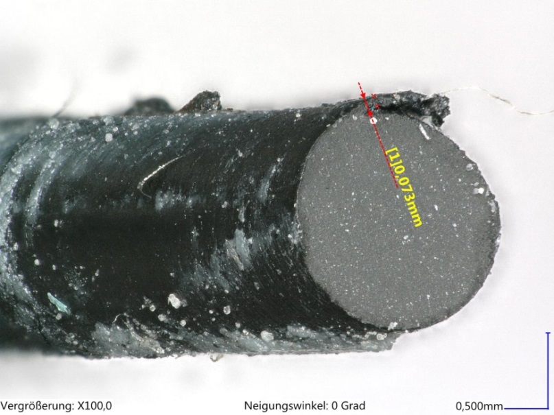

Spaltextrusion eines O-Rings durch scharfkantigen Nuteinstich (p = 350 bar, Spalt = 0,05 mm) (Bild: O-Ring Prüflabor Richter GmbH)

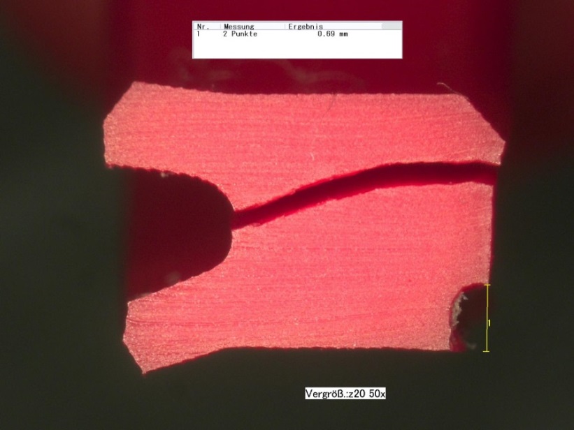

Bei Elastomeren und auch bei TPU nehmen die Belastungsgrenzen allerdings bei Temperaturerhöhung ab, wodurch die Gefahr der Spaltextrusion mit steigender Temperatur zunimmt. Quellung (>10 %) oder chemischer Angriff können die Belastungsgrenzen ebenfalls stark reduzieren (Bild 1) und damit zum Ausfall führen.

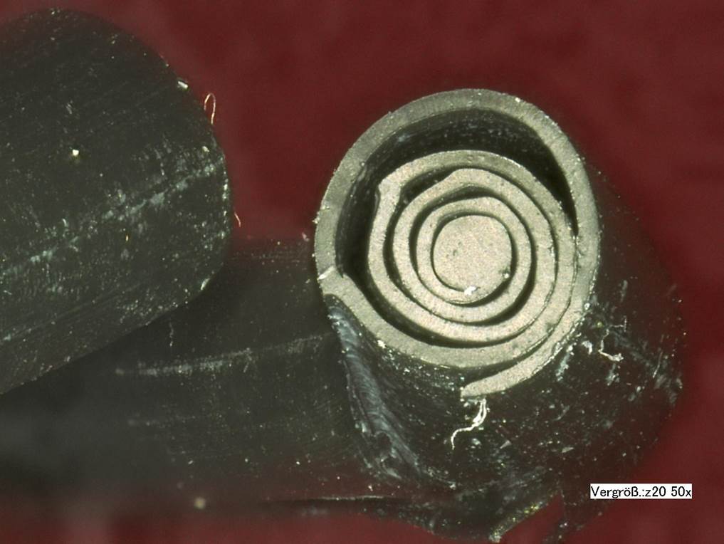

Schadensbild und problematische Bereiche: Das Querschnittsbild eines fast vollständig abgerollten O-Ringes ist sehr einprägsam und eindeutig zu identifizieren (Bild 2). Solche klaren Schadensbilder werden meist nur durch sehr scharfkantige Nuteinstiche in Verbindung mit dem entsprechenden Spalt und Druck ausgelöst. Typischer und häufiger anzutreffen ist hingegen das Schadensbild aus Bild 3. Der Schaden findet primär in den Bereichen der größten Exzentrizität bzw. des größten Dichtspalts statt. Der noch vorhandene Korpus der Dichtung ist i.d.R. noch voll gummielastisch.

Bild 1: Beschädigung am Dichtspalt einer Hydraulikdichtung und anschließendem Durchriss infolge Hydrolyse (Bild: O-Ring Prüflabor Richter GmbH)
Bild 2: Spaltextrusion eines O-Rings durch scharfkantigen Nuteinstich (p = 350 bar, Spalt = 0,05 mm) (Bild: O-Ring Prüflabor Richter GmbH)
Bild 3: Typisches Schadensbild einer Spaltextrusion (Bild: O-Ring Prüflabor Richter GmbH)
