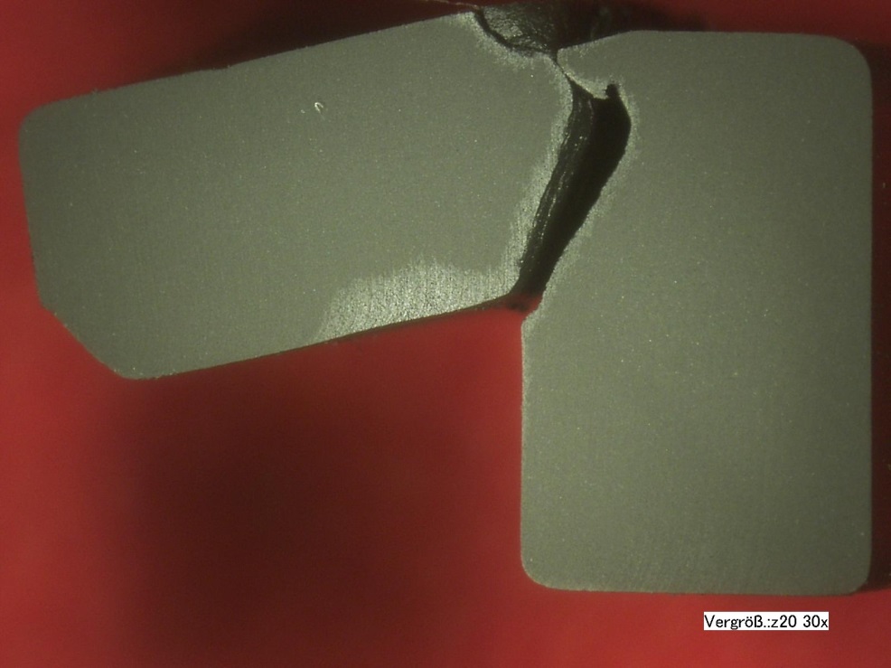

  1. Fehlerhafte Vulkanisation

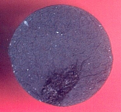

  3. Risse aufgrund von Verunreinigungen

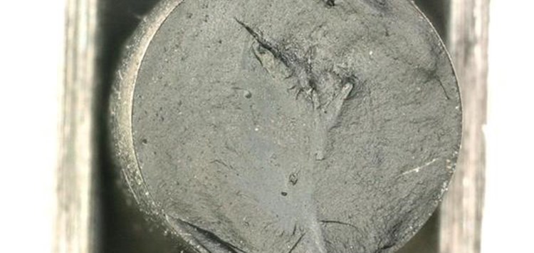

  4. Entformungsrisse

Bei dem Schadensbild „Risse aufgrund fehlerhafter Vulkanisation oder überlagerter Mischung“ können sich neben der inhomogenen Bruchfläche auch Fließlinien auf der Dichtung zeigen. Risse, die von Fließlinien herrühren, verlaufen oft parabelförmig und symmetrisch zur Formtrennebene. Bei einer fehlerhaften Vulkanisation ist die Struktur der Bruchfläche meist inhomogen (Bild 1), teilweise finden sich auch auffällig glatte Bereiche in der Bruchfläche. Typisch für Risse durch Vulkanisationsfehler ist auch ein gerundeter Übergang von der Oberfläche zum Riss – im Vergleich zu einem Schadensfall durch Einschnitte.
Bei dem Schadensbild „Risse aufgrund von Verunreinigungen“ lässt die Bruchfläche deutlich den Bereich der Verschmutzung (Bild 2) erkennen, an dem eine mangelhafte Vulkanisation stattgefunden hat. Deutlich ist auch der Bereich der Rissfortpflanzung (regelmäßige, leicht aufgeraute Struktur, spannungsgetriebene, d.h. normalerweise radial verlaufende Rissfortpflanzung) zu sehen.
„Entformungsrisse“ entstehen häufig an scharfkantigen Übergängen, Kanten (Bild 3) oder Hinterschneidungen. Sie gehen von der Trenn­ebene oder einer anderen Werkzeugkante aus und pflanzen sich dann senkrecht zur Entformungsbeanspruchung fort.

Bild 1: Gerissener O-Ring, ausgelöst durch einen Vulkanisationsfehler (Bild: O-Ring-Prüflabor Richter GmbH)
Bild 2: Riss, ausgelöst durch Fremdmaterialeintrag (Bild: O-Ring-Prüflabor Richter GmbH)
Bild 3: Entformungsriss an einem Dichtelement (Bild: O-Ring-Prüflabor Richter GmbH)
