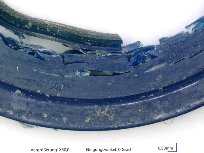

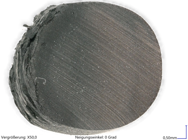

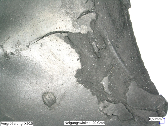

Schadensbild und problematische Bereiche: Ein chemischer Angriff kann, muss aber keine Spuren an der Oberfläche im Kontaktbereich hinterlassen. Er kann auch „lediglich“ zu einer hohen bleibenden Verformung führen. Anzeichen für einen stattgefundenen chemischen Angriff (Bild 1, 2, 3) zeigen sich durch:
  • Risse zum Medium hin – diese können bereits auftreten, bevor der Werkstoff seine Elastizität verliert,
  • starkes Setzverhalten der Dichtung,
  • klebrige Oberfläche und starke Erweichung (Polymerabbau), z.T. auch rußende Oberfläche,
  • Verhärtung und Verlust der Elastizität, d.h. Bruch der Dichtung nach leichter Biege- oder Zugbeanspruchung.

Bild 1: Durch Desinfektionsmittel zerstörte EPDM-Dichtung (Bild: O-Ring-Prüflabor Richter GmbH)
Bild 2: Durch Desinfektionsmittel zerstörte EPDM-Dichtung (Bild: O-Ring-Prüflabor Richter GmbH)
Bild 3: Durch Desinfektionsmittel zerstörte EPDM-Dichtung (Bild: O-Ring-Prüflabor Richter GmbH)
