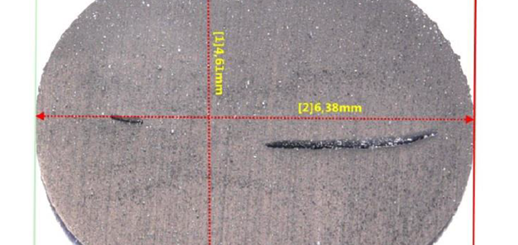

Der EPDM-O-Ring ist durch eine stattgefundene Weichmacherextraktion um 15 Vol. % geschrumpft und hat dadurch in der Härte von 80 auf 95 IRHD, M zugenommen (Bild: O-Ring Prüflabor Richter GmbH)

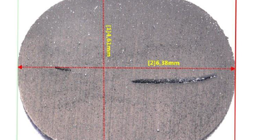

Eine schlechte Rezepturqualität bedeutet, dass der Konstrukteur bzw. Entwickler im Prinzip die richtige Auswahl des benötigten Elastomers getroffen hat, jedoch eine Werkstoffausführung erhält, die nicht dem Stand der Technik entspricht. Eine schlechte Mischungsrezeptur kann mehr als die Hälfte aller häufigen Schadensmechanismen von Gummidichtungen auslösen. Wegen der vielen Freiheitsgrade bei der Rezepturgestaltung kann das Thema letztlich jede Polymerfamilie betreffen, bei EPDM-Elastomeren treten rezepturbedingte Probleme aber mit Abstand am häufigsten auf, weshalb sich die folgenden Beispiele auf diese Werkstoffgruppe beziehen. In der Praxis tauchen immer wieder Schäden an EPDM-Dichtungen auf, deren Rezepturen Weichmacheranteile von 15 bis 40 % aufweisen – mit entsprechenden Folgen. So kann es in Anwendungen zu einer Extraktion (Bild 1) und/oder einem Ausgasen (begünstigt durch hohe Temperaturen) kommen. Der daraus folgende Schrumpf der Dichtung kann zu Leckagen führen. Es ist allgemein bekannt, dass schwefelvernetzte EPDM-Werkstoffe schlechtere Druckverformungsreste als peroxidisch vernetzte aufweisen. Bei schwefelvernetztem EPDM für den Heißwassereinsatz (max. 75 °C) kann eine übermäßig hohe und für die Anwendung kritische bleibende Verformung bereits nach ein bis zwei Jahren auftreten. Reines EPDM ist eigentlich sehr gut ozonbeständig. Liegt aber ein Verschnitt von EPDM mit SBR oder NR vor (was nicht immer deklariert wird), können sich bei entsprechender Beanspruchung Ozonrisse bilden (Bild 2). Bei EPDM-Werkstoffen im Heißwasserkontakt kann es zu Problemen kommen, wenn nicht heißwassertaugliche Füllstoffe eingesetzt werden. Bei der Verwendung hydrophiler Füllstoffe kann es zu einer starken Quellung und/oder einer Autoxidation durch Verunreinigungen in den Füllstoffen kommen. (Bild 3).

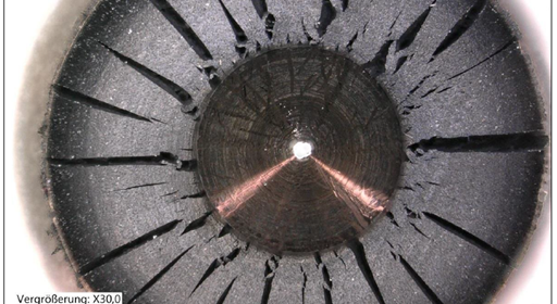

Durch Ozonrisse ausgefallene „EPDM“-Kabeldurchführung. Schadensursache: Die Rezeptur besteht aus einem Verschnitt von EPDM und NR. Eine Bestellbezeichnung „EPDM“ schließt dies nicht aus (Bild: O-Ring Prüflabor Richter GmbH)

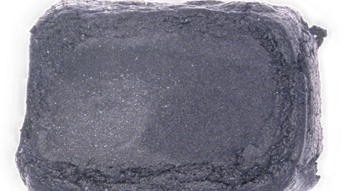

EPDM-Werkstoff für den Lebensmitteleinsatz, der durch ungeeignete Füllstoffe bei der Dampfsterilisation angequollen und im Randbereich sogar depolymerisiert wurde (Bild: O-Ring Prüflabor Richter GmbH)
