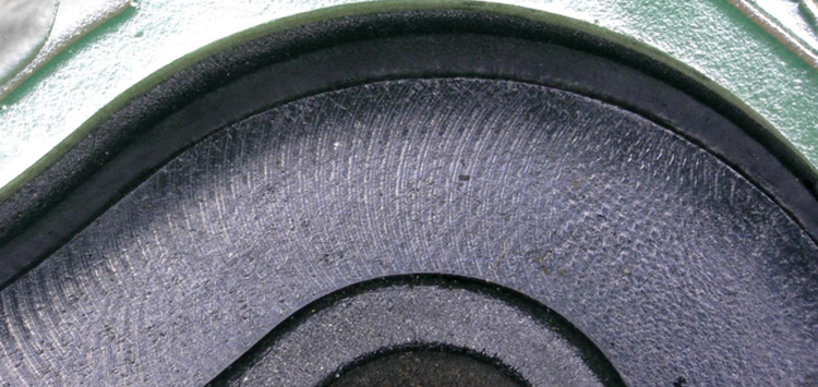

Ungünstige Oberflächenstruktur an der Dichtfläche eines Kunststoffbauteiles – durch die Riefen kann es zu einer verfrühten Leckage (Unterwanderung der Dichtung) in der Kälte kommen (Bild: O-Ring Prüflabor Richter GmbH)

  • Negativ wirken sich eine schlechte Oberflächenstruktur (Bild 1) der Dichtflächen quer zur Umfangsrichtung, ein Schwund der Dichtung durch die Extraktion von Weichmachern oder auch eine vorausgehende starke Wärmealterung aus. Ebenso steigt das Risiko einer Leckage mit zunehmenden Spalten im Einbauraum.

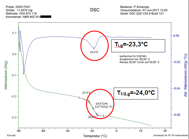

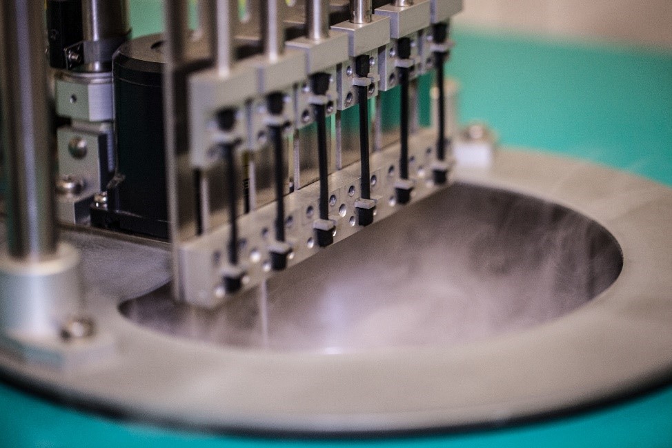

Praxistipps (Prüfmöglichkeiten/Normempfehlungen): Das bewährteste Kälteprüfverfahren für Dichtungsanwendungen ist zweifelsfrei der TR10-Wert (nach ISO 2921) (Bild 2). Dieser ist eine realistische Grenztemperatur für Dichtungen, welche an der unteren Grenztemperatur – typische Einbauräume vorausgesetzt (z.B. nach ISO 3601-2 für O-Ringe) – noch verformbar sein müssen. Ohne Druck- und Spaltbeanspruchung ist bis zu 15 K unterhalb dieser Grenztemperatur noch Dichtheit erreichbar, in den Sonderfällen einer konstanten Druckbeanspruchung sind sogar noch tiefere Temperaturen möglich. Darüber hinaus liefert eine DSC-Analyse (z.B. nach ISO 11357-2) gut reproduzierbar die thermodynamische Glasübergangstemperatur, welche am besten mit einem Druckverformungsrest bei tiefen Temperaturen abgesichert werden sollte, um Kristallisationseffekte aufzuzeigen.

Bild 1: Ungünstige Oberflächenstruktur an der Dichtfläche eines Kunststoffbauteiles – durch die Riefen kann es zu einer verfrühten Leckage (Unterwanderung der Dichtung) in der Kälte kommen (Bild: O-Ring Prüflabor Richter GmbH)
Bild 2: TR 10-Prüfung: Einfahren der gedehnten Probekörper in das Kältebad (Bild: O-Ring Prüflabor Richter GmbH)
Ergebniskurven einer DSC- Prüfung zur Bestimmung des Glasübergangs  (Bild: O-Ring Prüflabor Richter GmbH)
