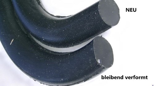

Bild 1: Gegenüberstellung von Querschnitten eines neuen und bleibend verformten O-Rings: Es handelt sich um einen Schadensfall, wenn diese Verformung deutlich vor der werkstofftypischen Lebensdauer auftritt (Bild: O-Ring Prüflabor Richter GmbH)

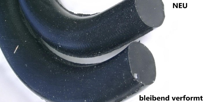

Bild 2: Hohe bleibende Verformung einer Flachdichtung durch Untervulkanisation (Bild: O-Ring Prüflabor Richter GmbH)

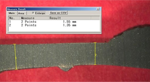

Bild 3: Querschnitt einer Profildichtung, welche im Einsatz eine hohe bleibende Verformung erfuhr  (Bild: O-Ring Prüflabor Richter GmbH)
