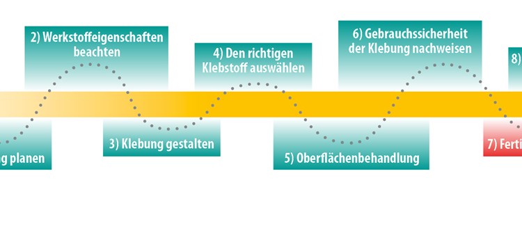

Was von der Idee bis hin zum Produkt zu berücksichtigen ist (Bild: Fraunhofer IFAM)

Kleben funktioniert, wenn man es richtig macht. Und „richtig machen“ bedeutet, alle relevanten Aspekte ganzheitlich zu berücksichtigen. Der Gliederung des Leitfadens „Kleben – aber richtig“ des IVK e.V. folgend, wird jeweils ein Aspekt der Klebtechnik (Bild 1) in den Mittelpunkt gestellt und unter drei Schwerpunkten beleuchtet – diesmal die „Vorbereitung der Fertigung“.
