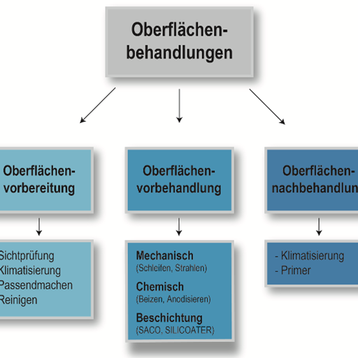

Das notwendige Know-how ist vielschichtig. Der Anwender braucht für den gesamten Klebprozess ein breites Verständnis über die Bedeutung der Adhäsion. Darüber hinaus benötigt er einen Überblick über die Oberflächenbehandlungsverfahren (Bild 2) und ihre grundsätzlichen Wirkungsweisen, ihre jeweiligen Möglichkeiten und Grenzen sowie ihre Anwendbarkeit bzw. Nicht-Anwendbarkeit hinsichtlich der zu verbindenden Fügeteilwerkstoffe.
Bild 2: Einteilung der Oberflächenbehandlungen für das Kleben  (Bild: Fraunhofer IFAM)
