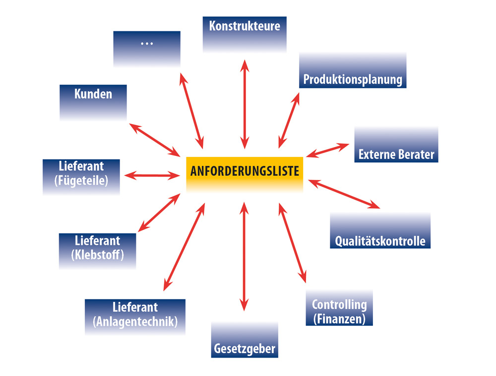

Neben der ganzheitlichen Betrachtung des jeweiligen Klebprozesses heißt das zweite Zauberwort: „Kommunikation“. Jeder Klebprozess ist vielschichtig. Und aus diesem Grund ist es wichtig, möglichst alle betroffenen Bereiche (Bild 2) von Anfang an in die Überlegungen miteinzubeziehen: Kons­truktion, Prozessplanung, Arbeitsvorbereitung, QM usw., aber auch Einkauf, Lieferanten (Fügeteile, Klebstoffe) etc. und natürlich den Kunden! Aufgrund der angesprochenen Vielschichtigkeit des Klebprozesses hat jeder Bereich seine Sichtweise auf die bevorstehende Entwicklung, sodass es am Ende zu einer guten Lösung kommen kann.

Bild 2: Wer alles in die Planung eines Klebprozesses einbezogen werden sollte (Bild: Fraunhofer IFAM)
Professor Dr. Andreas Groß, Fraunhofer IFAM
Kommunikation ist bei der Planung einer Klebung essentiell. Professor Dr. Andreas Groß, Fraunhofer IFAM
