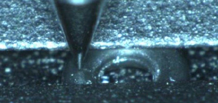

Das Verfahren in Kürze: Das LNP® nano touch der Ludwig Nano Präzision GmbH ist ein System, dessen physikalische Grundlagen schon lange bekannt sind, das aber erst durch eine Kombination von modernster hochpräziser Messtechnik mit intelligenter und wissenschaftlich basierter Software möglich geworden ist. Bei dem Gerät handelt es sich um einen stufenlosen Kraft-Wege-Sensor. Dieser wird reibungsfrei geführt. Die Tastkräfte können dynamisch im Bereich von 12 nN bis 1,4 N auf die Probekörper aufgebracht werden, bei einer Messkraftauflösung von 6 nN. Der Messbereich beträgt 4 mm bei einer Auflösung von 10 nm. Die Wege werden optisch erfasst. Der aktuell kleinste verwendete Mikroindentor hat einen Radius von 0,02 mm (Bild 1), ab diesem Jahr ist ein kleinerer Mikroindentor mit R = 0,01 mm verfügbar. Neben der Messung der Härte in Anlehnung an die wichtigsten Normen bietet die Software noch weitere Features wie 2-Punkt-Messungen, kraft-/weggesteuerte Messungen, Profilaufzeichnungen, Stufenmessungen, Sinusmodulationen und schließlich Topographie- und Tribologiemessungen.

Interpretation der Messergebnisse bzw. Bewertung des Verfahrens: Durch eine hochauflösende Kraft- und Wegmessung und der Verwendung von stark miniaturisierten Eindringkörpern ist es möglich, ortsaufgelöste Härtewerte an sehr kleinen Probekörpern zu ermitteln. „Es ist über die Scottsche E-Modulgleichung möglich, aus dem aus einer Messung bei kleineren Kräften erhaltenen E-Modul auf die Eindringtiefe bei Normbedingungen und damit auf den Härtegrad nach IRHD M zurück zurechnen. Hierbei sollte die Tastkraft so gewählt werden, dass der Einfluss der Probendicke und des Untergrundes aufgehoben ist.“ [3] So sind Messungen an kleinen O-Ring-Schnurstärken (Aufmacherbild) von 0,4 mm ebenso möglich wie Messungen an Dichtkanten von Radialwellendichtringen oder an Profilschnitten von Dichtungen. Vorteilhaft an diesem Verfahren ist die Möglichkeit, kleinste Fertigteile mit einer hohen Reproduzierbarkeit und sehr guten Korrelationen zu den gängigen Härteprüfnormen zu prüfen, verbunden mit einer intuitiv zu bedienenden Gerätesoftware. Bis zur Einführung dieses Gerätes stand nichts Vergleichbares auf dem Markt zur Verfügung. Zur Überprüfung der Härte an Mikrobauteilen waren aufwändige Einbettungsmaßnahmen notwendig, die aber auch nur eine Ermittlung von relativen und nicht absoluten Ergebnissen ermöglichte, da die Härte des Einbettungsmateriales das Ergebnis stark beeinflusste.
