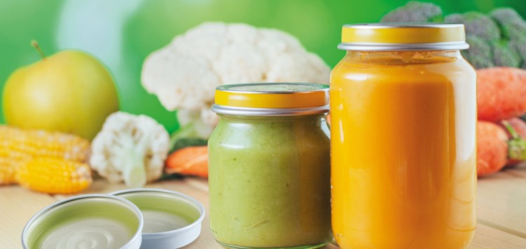

PVC-freie, in der Praxis bewährte Dichtmassen sind ein Beispiel für die Leistungsfähigkeit moderner TPE (Bild: ACTEGA)

Solche Anforderungen führen zur Neu- und Weiterentwicklung von Compounds. In der Umsetzung legen wir einen starken Fokus auf TPE-Werkstoffe, weil es bei Lebensmittel- und Pharmaanwendungen häufig um die Migrationsproblematik sowie um PVC-und Weichmacher-Freiheit geht. Mit der Entwicklung von PROVALINR® für Twist-Off®-Verschlüsse und ACTGreen® PROVALIN® für P/T-Verschlüsse stehen inzwischen PVC-freie Zusammensetzungen für Gefäßverschlüsse für die Verpackung von Nahrungsmitteln zur Verfügung. Eine solche PVC-freie Dichtungsmasse muss ganz spezifische physikalischmechanische Eigenschaften aufweisen, die denen von PVC-haltigen nicht nachstehen. Die stoffliche Zusammensetzung muss auch anspruchsvollen Anforderungen genügen. So sollte das Material vorzugsweise unter Pasteurisierungs- oder Sterilisierungsbedingungen verwendbar sein. Es muss nach der Einbringung in den Gefäßverschluss und Abkühlung auf die gewünschte Anwendungstemperatur – Raumtemperatur, aber z.B. auch bei Kühlregaltemperatur – die erforderlichen Dichtungseigenschaften haben. Für kleine Gefäßverschlüsse muss sich das Dichtungsmaterial auch vollflächig einbringen lassen und für Press-on Twist-Off®-Verschlüsse muss es sowohl die Dichtung als auch das Innengewinde der Kappe ausbilden.
