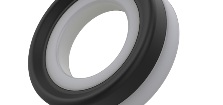

2K-Bauteil – Dichtscheibe für Wasserventil aus PA 6.6 mit aufvulkanisierter EPDM- Dichtung (Bild: Averis GmbH)
